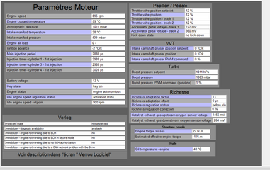

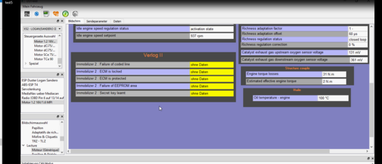

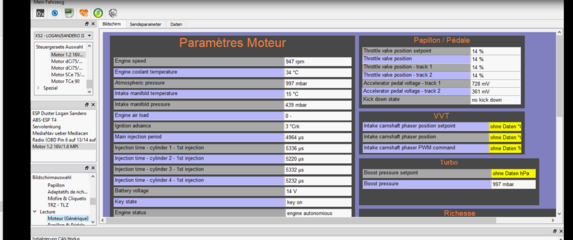

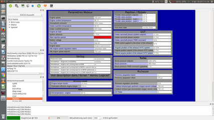

Die Frage ob Sensor "ja" oder "nein" lässt sich doch sehr leicht von den DDT4ALL-Experten beantworten.
Einfach die Motordaten bei laufendem Motor auslesen.
Aber bitte nicht nach alter Rosstäuschermanier bei betriebswarmen Motor, wo Kühlmittel- und Öltemperatur identisch (theoretisch) sein könnten, sondern in der Aufwärmphase.
Bei meinem 1,2 16 V ist definitiv kein Sensor vorhanden.
Lufttemperatur 15° C
Kühlmitteltemperatur 34 ° C
Öltemperatur 100° C !!!!!!!!!!!!
Also, nur Mut. Fakten auf den Tisch.

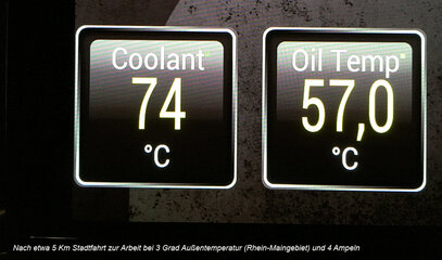

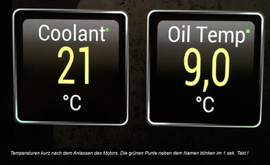

Wenn meiner seine Betriebstemperatur von 85 Grad (Wasser) erreicht hat liegt die Öl Temperatur zwischen 65 und 70grad ca. die denn langsam bis auf Wassertemperatur steigt.
Fahre ich auf der Autobahn und trete den bis 150-170 steigt die Öl Temperatur auch bis 100 Grad und mehr.
Hatte vorhin noch bei Mercedes angerufen in der Werkstatt da bin ich ca. 15-20 mal die Woche da alle unsere Fahrzeuge da gewartet werden und durch den TÜV gebracht werden.
Gleich mit dem richtigen verbinden lassen und nachgefragt, ohne Sensor keine Werte oder wie bei Sandofan ein fester wert der nicht variiert!
Na also. Die neueren Motoren sind technisch schon zeitgemäßer ausgestattet.:yes:
Der 1,2 16V ist doch schon in die Jahre gekommen.:)

so wie ich das verstehe haben also die TCe Motoren einen Öltemperatur-Sensor. Der wird dann wohl (mutmaße ich) für die Turboüberwachung verwendet, denn für etwas anderes braucht man die nicht. Hat mit "zeitgemäßer" also nur bedingt zu tun ;)
In Zeiten, wo z.B. beim Dokker das zweite Schiebetürenschloss eingespart wird, baut ein Hersteller nicht aus Jux und Dollerei einen Öltemperaturfühler ein.
