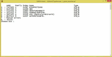

Man muss dem Script einfach die ID des Steuergerätes (und die zu verwendende Sprache) angeben, und er generiert sowohl die PID-File als auch das passende Fahrzeugprofil und speichert sie unter .torque/extendedpids bzw. .torque/vehicles:
Die Steuergerät ID findet man einfach nach Verbindung zum ECU in der ersten Zeile, hier ist z. B. 11079 die UCH:

Hallo @lajo ,
nach einer längeren. schöpferischen Pause will ich mich nochmals ein wenig mit meinem Logan MCV II Bj Juli 2017 und den verbauten Steuergeräten beschäftigen.
Ich habe eine unter Windows XP lauffähige lauffähige PyRen-Installation gefunden, bei der es u.A. die von Dir beschriebenen "make_torque_pids.py" im PyRen-Root-Verzeichnis gibt. Das Starten von PyRen funktioniert, aber ich weiss nicht, wie ich das v.g. Tool starten/benutzen kann. Muss ich dies mittels eines Links, wie für PyRen, starten? Es wäre schön, wenn Du da einen Tip für mich hättest.
Liebe Grüße aus dem verregneten Travemünde und schönes Restwochenende
Svens
Das ist ein Python Script, den du unter Windows mit python.exe ausführen kannst. Also in einem Kommandofenster zum Ordner des Scripts navigieren und dort das folgende Kommando ausführen:
<Pfad zur Python-Installation>\python.exe make_torque_pids.py
Das kann sein, ich habe es vor Jahren einmal gemacht, kann mich nicht mehr erinnern auf welcher Plattform.
Hallo @lajo,
hallo @Texas,
danke für Eueren schnellen Wochenendsupport. Ich hänge hier mal Screenschots von meinem Desktoplink mit dem Aufruf von "make_torque_pids.py" (2x Eigenschaftfenster, 1x Ergebnis nach Aufruf) an.
Offensichtlich wird von "make_torque_pids.py" die Datei "mod_ecu.py" im Unterverzeichnis "pyren" aufgerufen und erwartet als 1. Parmeter die ECU-Nr. und als 2. Parameter die Sprache. Wie kriege ich den Aufruf hin, damit ich die beiden Parameter an "make_torque_pids.py" übergeben kann, damit diese dann an "mode_ecu.py" weitergereicht werden?
Es wäre natürlich schön, hier den letzten wichtigen Tipp zu erhalten. Schon einmal vielen Dank im Voraus.

python.exe mod_ecu.py 5stelligeSteuergerätenummer Sprache torq wie in deinem dritten Bild
oder nach dem Fahrzeug scannen, Demomodus starten, Steuergerät wählen, DDT Untermenü aufrufen, Übersetzung aktivieren, unter dem Werkzeug-Menü Torque PIDs herstellen auswählen
