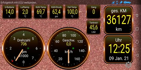

anbei mal mein Übersichtsdashboard. Ob die 100 °C Öltemperstur stimmen, weiß ich nicht. Den aktuellen Verbrauch habe ich jetzt erst mal im Bordcomputerdisplay.

ich habe mal bzgl. der Generierung von ExtraPIDs im Web geforscht und einen Beitrag bzgl. Einbindung des Ergebnises einer bereits vorhandenen PID in eine neu einzugeben PID. Dies sollte mit "val{Langname der vorhandenen PID}" funktionieren. Welche Werte werden denn für das Berechnen des aktuellen Verbrauches in l/100 km gebraucht. Ich würde das mit den Werten von anderen PIDs gerne mal testen.
