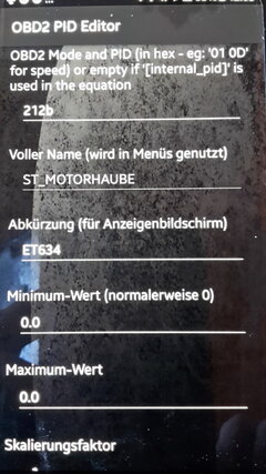

Was zeigt denn bei dir das PID für den Motorhaubenkontakt ET634 an?
Wo stellt man die automatische Verbindung ein? Habe dazu nichts gefunden außer das z.b. über Tasker zu machen.
Wenn du mir verräts wie man den Kontakt abfragt (PID?),schaue ich gerne nach.
Das wird irgendwo in den Konfigurationseinstellungen der App eingestellt. Diese läuft dann immer im Hintergrund mit und sobald sie das Signal vom Adapter empfängt, klingt sie sich ein.
Der Kontakt ist bei den PIDs von der UCH, die mit der Hex-Adresse 745.
212b/ Formel {C:7}.
Es kann etwas dauern, bis dieser Status angezeigt wird und er wird auch nicht so oft aktualisiert wie manch andere PIDs.
Das automatische starten der App selbst finde ich nirgends und ich hab alle Einstellungen durch. Nicht umsonst scheint es deshalb extra scripte für Tasker oder Automate zu geben . Da bin ich gerade am testen .
Das einzige was man in Torque einstellen kann,ist der Autostart wenn man das Handy startet .Dann läuft Torque aber ständig im Hintergrund auch wenn man gar nicht im Auto ist .
Mit deinem PID kann ich irgendwie nichts anfangen . Alle PID die ich hier laufen habe sind 6 stellig ,also z.b 222005 für Batterie Spannung .
Mach doch bitte einfach mal einen Screenshot von Torque mit diesem PID.
Ging auf die Schnelle leider nicht besser, aber das sind die Daten, die von der CSV-Datei dabei an Torque importiert werden.

Die Tabelle habe ich mir selber erstellt wie eingangs beschrieben.
Hier noch die Zeile aus der CSV-Datei:
ST_MOTORHAUBE,"ET634","212B","{C:7}","0","0","","745"​
OK, dann muss ich mich wohl doch mal näher mit Pyren/DDT4All beschäftigen.
