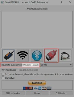

Moin mal eine Frage an die DDT4ALL Spezialisten . Hab das Programm vor Jahren mal auf einen Schleppi mit Windows 7 installiert und mit dem roten OBD Link SX betrieben . Leider hat der Schleppi den Dienst quittiert und auf dem neuen bekomm ich es nicht mehr zum laufen weil die Baudrate nicht stimmt . Ich kann mich grob dran erinnern das ich da extra was umstellen mußte auf 1000000 Baudrate oder so . Nur wie das ging haben meinen grauen Zellen leider vergessen . Kann mir da bitte jemand auf die Sprünge helfen ?
