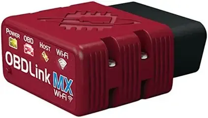

OBD Link MX OBD2 Wifi Dongle:
Der neueste OBD2 Dongle im Bunde. Den konnte ich noch nicht testen weil er nicht rechtzeitig eingetroffen ist. Das hole ich dann noch nach. Es ist der teuerste Dongle von allen hier vorgestellten und basiert anscheinend auf der OBD Link Technologie. Es könnte aber auch nur ein "verkleideter" Exza sein, dann geht nämlich nichts mit DDT4ALL. Ich werde das Ergebnis nachreichen.

WAVELOW hast du den OBD Adapter OBD Link MX OBD2 Wifi Dongle noch getestet? Was ist draus geworden?

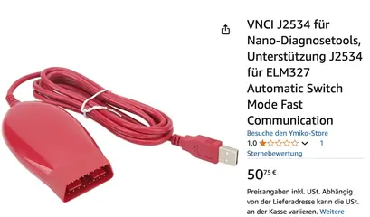

Habe gelesen… “Beim Zugriff über OBD-Adapter. ELM327 allein reicht oft nicht – meist wird ein J2534- oder OEM-Diagnose Interface benötigt.”
Kenn jemand denn VNCI J2543 Nano bzw. wie seht Ihr in Kombination mit Linux und ddt4all diesen “Dual-Use” Stecker als Alternative zu den üblichen OBD-USB Steckern, wie

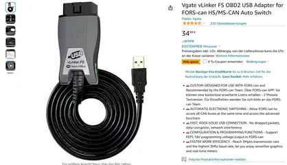

Vgate vLinker FS OBD2 USB Adapter for FORS-can HS/MS-CAN Auto Switch
oder
OBDLink SX 425801 ScanTool USB OBD-II Scan Tool für Windows
