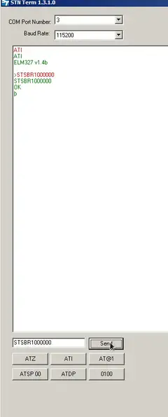

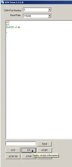

Vgate vLinker FS USB und OBDLINK SX + EX werden voreingestellt mit einer Port Übertragsgeschwindigkeit von 115200 Baud ausgeliefert.
Diese lässt sich mit Hilfe eines Terminalprogramms (z.B. STN Term) umprogrammieren.
Mit ATI kann man prüfen, ob man mit der aktuell programmierten Baud Rate verbunden ist: ati.webp
STSBR ändert die Baud Rate: stsbr.webp

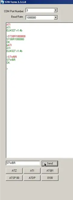

Danach stellt man für den ausgewählten Port die neue Baud Rate ein und testet die Verbindung mit ATI.
Mit STWBR kann man die neue Baud Rate als Standard fest legen: stwbr.webp
