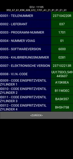

K9K 612 K8AL
8212 ACF
Erstzulassung 19.11.13
90 PS
Hier kannst du den Fahrzeugtyp aktualisieren.

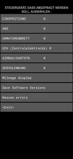

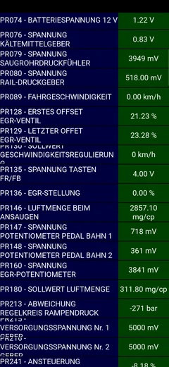

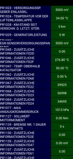

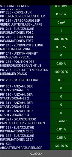

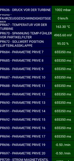

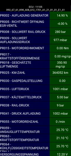

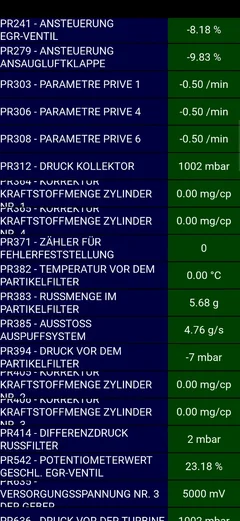

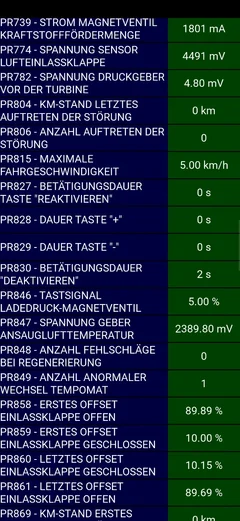

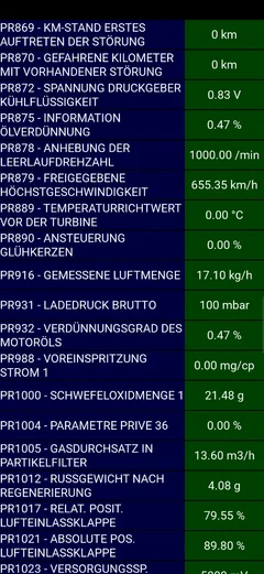

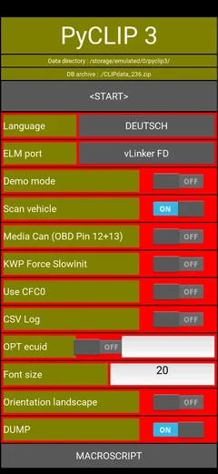

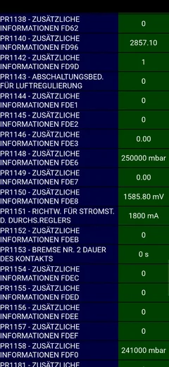

Falls du irgendwann mal dein Motorsteuergerät Renault spezifisch auslesen solltest, wirst du feststellen, das dort keine Lambdasonden Parameter angezeigt werden. Alle Informationen, was zum Auslesen nötig ist, liegen dir bereits vor.
Wichtig ist das er fährt und der DPF nun anscheinend wieder seinen Job macht.
Ruß Gewicht, letzte Regeneration, fehlgeschlagene Regenerationen und vieles mehr, kann man zur Beurteilung auslesen.

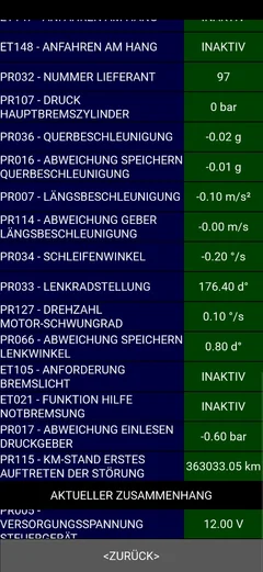

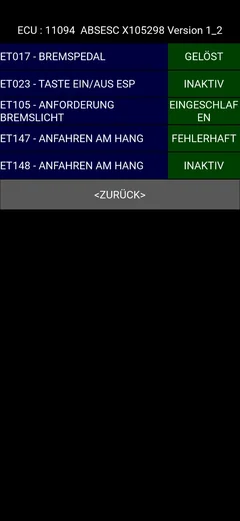

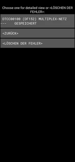

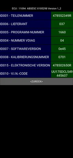

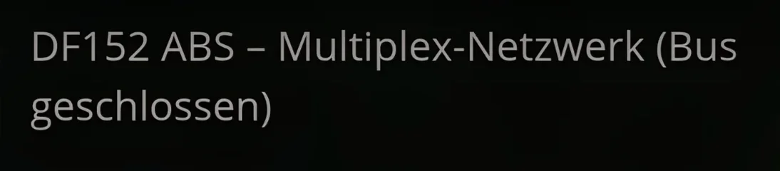

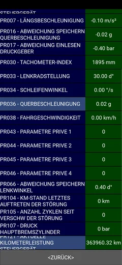

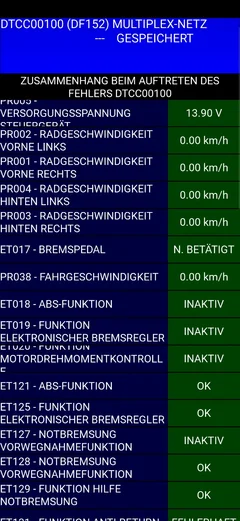

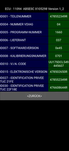

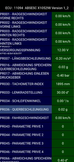

Was ist nun nachdem keine sonstigen Fehler mehr da sind deine Prognose zum C00100? ABS Kabel durchprüfen?

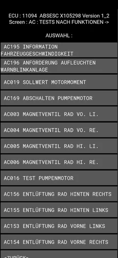

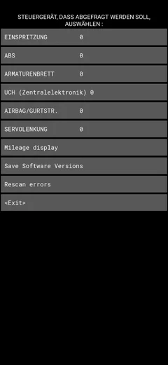

Hab jetzt ein seltsames Muster erkannt...wenn ich mit Carly "tiefer" auslese (da gibt's 2 Varianten) blinkt kurz nachm Beginn kurz die ABS Lampe. Direkt darauf erkennt er einen Fehler, liest weiter bis zum Schluss und gibt mittlerweile keine weiteren Fehler.
Ich lösche dann den Fehler.
Wenn ich direkt danach wieder auslese kommt gar kein Fehler.
Wenn ich dann zum Beispiel irgendwann später nochmal auslese ist wieder das gleiche Spiel...ABS, löschen, Diagnose ohne Fehler...
Abgas- und verbrennungsspezifisch sollte nun soweit alles wieder in Ordnung sein. Bei der AU (vorm Marder) wurden ja die betreffenden Parameter ausgelesen und waren alle in Ordnung.
Und nun kommt diesbezüglich auch kein Fehler mehr.
Die von dir genannten Werte schau ich mir trotzdem mal interessehalber an.

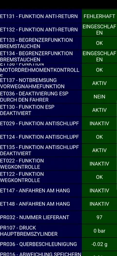

Während der Verbindung des ABS mit der Diagnosesoftware ist die ABS/ESP Funktion deaktiviert.
Das ist eine Warnung, damit man bei einer Probefahrt mit Diagnosegerät nicht überrascht wird.
