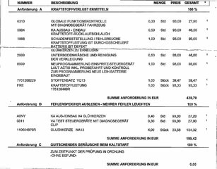

Das Auto sprang dann erst nach längerem Versuch an aber ich konnte 30km auf die Arbeit fahren.
Nach der Arbeit fuhr ich wieder heim, stoppte vor der Garage und probierte erfolglos die Fehler zu löschen.
Nach ein paar Minuten fuhr ich in die Garage und sah dann da wo ich stand einen großen Fleck Diesel,
fast 1qm und eine Tropfspur zur Strasse.
Der Adac schleppte den Lodgy dann in die Renault Werkstatt da ich mit austretendem Kraftstoff auf keine Fall fahren sollte, Brandgefahr!
Dort wurde dann festgestellt:
Glühkerzen durchgebrannt, Kraftstoffleitung vorne aufgescheuert (Plastik)
die Fehler im Steuergerät konnten trotzdem nicht vollständig beseitigt werden wodurch ein Software Update durchgeführt werden müsse.
Auf der Rechnung steht Neuprogrammierung Einspritz-Steuergerät laut Actis.
Batterie wäre noch kaputt, diese habe ich zusätzlich noch getauscht.
Das war ein teurer Spass und ich stehe nun ratlos da und weiss nicht inwiefern Glühkerzen und durchgescheuerte Kraftstoffleitung mit einem OBD Stecker zusammenpassen.
Das kann doch kein Zufall gewesen sein?
Habe dann mit Internetrecherche herausgefunden dass Logan und Sandero 2018 einen Rückruf wegen
durchgescheuerten Kraftstoffleitungen hatten. Dies betraf wohl u.a. das Baujahr 2013 aber nicht den Lodgy.
Bin nun etwas ratlos.

Steht auf der Rechnung eine Position, die darauf deutet, das am Stromkreis Bremspedalschalter repariert wurde?
Bei Baujahr 2013 sollte das Rückstellen des Ölwechselintervall auch ohne Softwareeinsatz möglich sein.
Ich habe es mit der Gas/Bremspedal Kombination nach Zündung an vorher probiert, aber es hat nicht funktioniert. Scheinbar stellt das nur eine Servicelampe aus, nicht aber die BC Anzeige bei jedem Start? Gibt es noch andere Tricks?
1525F3 Tempomat auf Grund anderer Störungen deaktiviert
Ich habe leider nur den Geschwindigkeitsbegrenzer drin, Tempomat kam erst paar Monate später.
Ich sehe nichts, schau mal selbst über die Rechnung.
Anscheinend wurden diese Fehlermeldungen als einziges gelöscht beim Versuch von mir alle zu löschen. Im letzten Protokoll der App sind diese nicht mehr vorhanden, waren also nicht ersichtlich für die Werkstatt.
