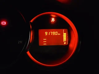

Im Auto hört man, dass nicht mehr beim Gangwechsel (N, R, D) geschaltet wird. In der Anzeige erscheinen drei Balken untereinander im Wechsel mit N, R oder 1, je nach Auswahl durch den Schalthebel. Da Wagen springt nicht mehr an, möglicherweise da kein eindeutiges N-Signal vorhanden ist.

Dann erkannt, dass im Display bei (N, R, 1) die drei Balken erscheinen im Wechsel.

Bilder im Anhang
