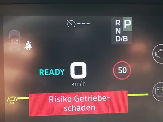

Darf ich mal auflösen, im Duster ist es genau so!
Nachdem es mir nun zum 3. Mal passiert war, gabs die Lösung! Eine Tür (oder wie bei mir die Heckklappe) ist nicht 100% verschlossen! Klingt witzig - ist aber so!
Stets war ein Zipfelchen der Hundedecke zwischen dem Schloß, da wird wohl die Schließung nicht registriert. Soll aber auch bei den Türen so sein. Statt einer Meldung Tür offen kommt diese Meldung.
Unfassbar. Also: Nicht verrückt machen lassen, alle Türen und Heckklappe 1x auf, kontrollieren und richtig zu - dann gehts wieder! :wall:
P.S.: 1x "liegen geblieben", 2x nach der Meldung Türen kontrolliert - daher weiß ich, das es passt.
