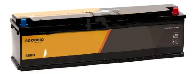

Die Batterie des Duster scheint eine 60-Ah-Batterie zu sein, und der Standard-Batterieträger für die 60-Ah-Batterie ist L2.
Die Standardmaße für L2 sind 245 x 175 x 190 (Breite, Tiefe, Höhe).
Weiß jemand, wie breit der Hybrid-Duster maximal ist? Ich würde diese Batterie nämlich gerne einbauen …

Bist du dir sicher, dass du mal eben die bzw eine Batterie des Duster einfach so gegen eine Li Batterie ersetzen kannst (willst)? Das ganze BMS ist auf die vorhandenen Komponenten abgestimmt, weiß nicht ob das D3-System einen einfachen Austauch der Batterie so prickelnd findet....
ja
This type of battery is designed to replace lead-acid batteries, so this shouldn't be a problem.
Ja super :)
Ein kleines bisschen muss wohl die Halterung angepasst werden aber ansonsten .... :)
Ich würde auch dringen davon abraten! LiFePO4 Akkus sind nicht als Starterbatterien nutzbar!
Steht in jeder Gebrauchsanleitung und teilweise sogar auf den Batterien selbst drauf.
Und wie NewDuster geschrieben hat, ist die Ladegeometrie auf eine Bleibatterie ausgelegt. Das mag eine LiFePO4 nicht.
Auch ist die intelligente Ladeeinrichtung deines DUSTER nicht auf das Laden einer Versorgungsbatterie ausgerichtet. Egal welche.

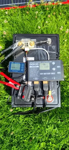

Das ist ein 100Ah LiFePO4 Akku (1280Wh) mit einem 100A Shunt, Batteriecomputer und 100A Sicherungsautomat.
Da drauf liegt ein einfacher Solarregler von DOKIO.
Das ganze ist noch recht preisgünstig und praktikabel.
LG Carsten

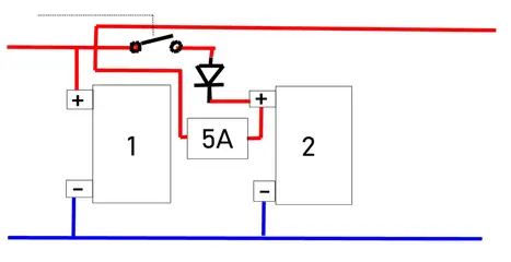

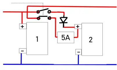

Das Problem mit einem separaten Stromkreis ist, dass man alles neu verdrahten muss, obwohl vieles (Innenbeleuchtung, Steckdosen, Musik) bereits über die 12-V-Versorgung des Autos verfügbar ist.
Ich halte den Einbau einer Zweitbatterie, die die Fahrzeugbatterie langsam auflädt, aber auch während der Fahrt aufgeladen werden kann, für die beste Lösung.
Es ist, als wäre ein Batterieladegerät permanent mit dem Auto verbunden.
Einfach und effektiv
Auf AliExpress findet man kleine DC/DC-Module mit Strom- und Spannungsbegrenzungen.
5 A erscheinen mir mehr als ausreichend.

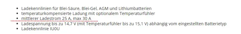

Wenn Du diese Art präferierst, würde ich Dir vorschlagen einen Ladebooster zu kaufen und ein Trennrelais einzubauen. https://www.campingwagner.de/search_result.php?keywords=victron&cv=Elektrik_-%3e_Batterieladegeräte_-%3e_Ladebooster&msclkid=f962ef9402c41a3f6eb587e2262d27ac&utm_source=bing&utm_medium=cpc&utm_campaign=PMax: DE | Fremdlager + nicht auf Lager | Zombie #SSCPLA 6,5%&utm_term=www.campingwagner.de&utm_content=Anzeigengruppe Neu PMax
Wir haben seit Jahren diesen im Wohnmobil und sind sehr zufrieden. https://www.campingwagner.de/product_info.php/info/p45873_Lippert-WA-121525-Booster.html
Hier kann man dann auch gleich die Lithiumladekurve wählen.
Damit funktioniert es auch dann, wenn man schon ein Fahrzeug mit intelligenter LiMa hat, die ja nicht mehr dauerhaft läd.

P.S.: Die 100Ah Batterie im Beitrag davor habe ich zu Testzwecken so aufgebaut. Im Eingebauten Zustand sähe das anders aus.
