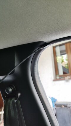

Das Stromkabel habe ich erstmal bis zur A-Säule gezogen. Danach habe ich direkt das Kabel für die hintere Dashcam an gleicher Stelle verlegt.
![03.jpg 03.jpg](https://www.dacianer.de/data/attachments/143/143898-eca07482f6b76840e71463e0afc29b83.jpg)
Nach ein bisschen "stopfen" waren beide Kabel dann auch nicht mehr zu sehen. Im nächsten Schritt hebelt ihr die Verkleidung der A-Säule etwas ab.

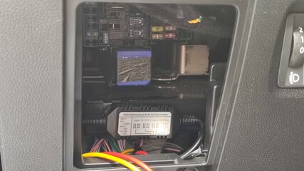

Mit den Stromdieben holt ihr euch jetzt das Dauerplus von der Hupe und das Zündungsplus von der Sicherung FH61. Mangels kleinerer Sicherungen habe ich dafür 5 bzw. 7,5A Sicherungen genommen. Die Hupe hat weiterhin eine 20A Sicherung und die FH61 10A.
Wenn ihr die Stromdiebe auf die freien Adern des Hardwire-Kits gefummelt habt, nehmt euch noch Isolierband und wickelt es vernünftig herum. Dann besteht nicht die Gefahr, dass sich da etwas löst.
![IMG_20240522_164921.jpg IMG_20240522_164921.jpg](https://www.dacianer.de/data/attachments/143/143943-d47bdaa5648ad29dcdfb15bf711d187f.jpg)

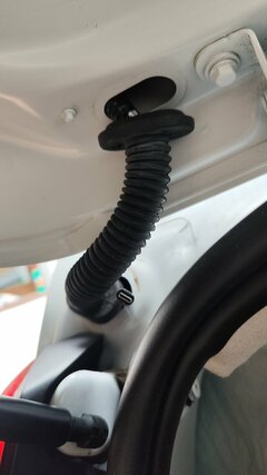

Ihr müsst den Gummi-Stopfen der Heckscheibenheizung vorsichtig rausfummeln. Jetzt wird es etwas fummelig. Das Kabel muss jetzt vom Kofferraumübergang zum Gummi-Stopfen der Heckscheibenheizung gefummelt werden. Mein Tipp: Nehmt z.B. die Kabelbinder der mitgelieferten Kabel, fummelt die zu einem langen Kabelbinder zusammen und steckt diesen von der Heckscheibenheizung zum Übergang. Habt ihr das geschafft, wickelt ihr den Kabelbinder um das Kabel und zieht diesen langsam und ohne Gewalt zurück.
![18.jpg 18.jpg](https://www.dacianer.de/data/attachments/143/143920-d98c0b10d6fc59e4bfb32cf52512fe2a.jpg)
![19.jpg 19.jpg](https://www.dacianer.de/data/attachments/143/143921-a8577f387e3d44ed319562cefaa16a9d.jpg)
Wenn ihr das Kabel durch den Gummi-Stopfen gedrückt habt, zieht ihr die Schutzfolie von der Klebefolie ab und klebt die Heckdashcam an eure gewünschte Position. Da ihr nun einschätzen könnt, wie viel Kabel ihr braucht (ihr könnt es auch direkt anschließen), kann der Gummi-Stopfen und der Kofferraumübergang jetzt wieder reingefummelt werden. Seid dabei sorgfältig, damit das hinterher auch wieder richtig dicht ist.

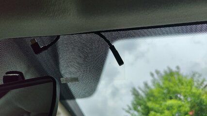

Der letzte Schritt ist dann nur noch die Montage der Front-Dashcam. Kabel anstecken, Schutzfolie abziehen und Dashcam festkleben.
![23.jpg 23.jpg](https://www.dacianer.de/data/attachments/143/143925-169d76af3ea18f51d793d42cae8db3bc.jpg)
![24.jpg 24.jpg](https://www.dacianer.de/data/attachments/143/143926-383f9123256add02b9a4b221d803b17f.jpg)
