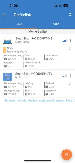

Hallo Carsten, ich habe ein 200 Watt Solarpanel von Wattstunde. Dazu eine relativ große Powerstation mit Wechselrichter. Im Auto habe ich mir einen Victron Shunt einbauen lassen. So kann ich via Bluetooth erkennen wieviel Spannung oder wieviel Prozent die Batterie hat. Wenn die Spannung zu sehr abfällt, habe ich ein Victron Ladegerät über die Powerstation, oder wenn ich auf dem Campingplatz Strom habe, halt über die Kabeltrommel die Batterie geladen. Jetzt habe ich einfach das Auto mal ne Viertelstunde laufen lassen. Geht auch… Ist aber keine gute Lösung. Daher fand ich die Lösung mit dem kleinen Solarpanel hinter der Scheine ganz nett. Es geht ja immer auch nur um etwas „Erhaltungsladung“ …

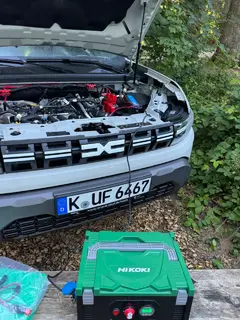

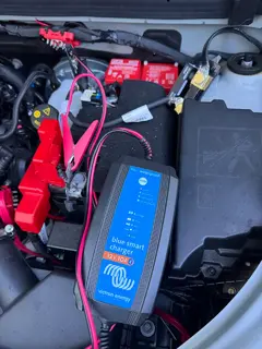

Ich habe jetzt mal meine Powerstation mit Ladegerät dran gehangen. Oben rechts im Motorraum sieht man auch den Shunt.

Es ist sicherlich besser direkt an die Batteriepole zu gehen.

Das 10A Victron Ladegerät betreibe ich über Powerstation. Nicht über eine Powerbank.
Es gibt von Victron auch einen speziellen Adapter für den Zigarettenanzünder. Den hab ich auch schon benutzt. Funktioniert. Aber aus den genannten Gründen, schließe ich das Ladegerät lieber direkt an die Batterie an. So wie auf dem Bild.
