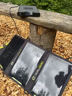

Neben meiner „großen“ Powerstation hab ich das Ding im Gebrauch. Da bräuchte ich wahrscheinlich nur einen Adapterstecker, von USB-C, oder USB-A auf diesen dicken 12 Volt Stecker…
Das Solarpanel müsste ich dann von innen hinter die Scheibe legen.
Mal probieren ob das überhaupt hinter der Scheibe lädt. Im moment leider hier wenig Sonne…
Dein Solarpanel hat nur USB-Anschlüsse? Dann reicht kein „Adapter“, sondern da muß ein Spannungswandler hin, und dann sollte mehr als 12V herauskommen damit der 12V-Akku auch geladen werden kann.
Das Solarpanel hat mehrere Ausgänge. USB-A, und so einen Rundstecker, der direkt in die Powerbank eingesteckt wird. Und noch ein paar andere Ausgänge. Bisher habe ich nur die Powerbank über diesen „Rundstecker“ aufgeladen. Wäre ja auch kein Problem, einen „Umweg“ über die Powerbank zu nehmen. Dann müsste ich aber einen Adapter USB-C oder USB-A auf Zigarettenanzünderstecker haben. Denn wird’s bestimmt auch bei Amaz. geben.
Jetzt probiere ich erstmal ob durch die Scheibe auch die Powerbank geladen wird.
So gerade wieder zurück. Powerbank ist von 49% auf 52% gestiegen. Ist nicht viel, es ist aber auch bewölkt und das Panel ist auch nicht ausgerichtet. Aber es geht. Dann schaue ich mal nach einem Stecker…
