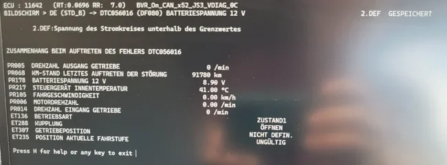

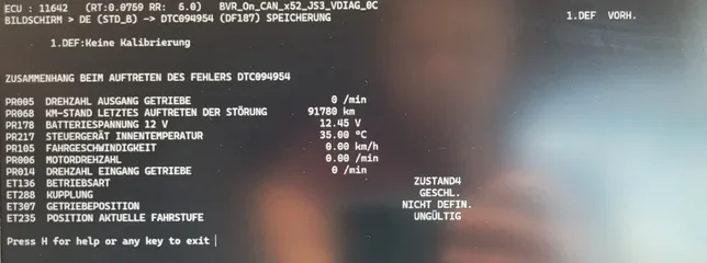

Hatte der Werkstatt erzählt das ich ein rupfen in der Kupplung manchmal habe und es gelegentlich nervt.
Die sagten es gäbe sogar eine neue Teilenummer und die letzten Kunden wären zufrieden.
Das jetzt noch wegen der Unterspannung das easy-r spinnt und sich selbst oder ein Sensor aufhängt ist die Krönung.
