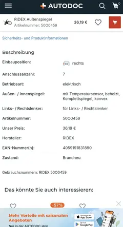

Da hatte ich nach der UVP-Angabe im Foto mit 150 Öcken gar nicht so sehr daneben gelegen. Stellt sich nach dem Preis auf dem Foto ob das nicht eventuell B-Ware sein könnte.
Denke mir es wird schon Gründe geben, warum diese Marke meist nicht beim örtlichen Autozubehörhandel anzutreffen ist ... glücklicherweise ist ein Außenspiegel ohne aufwändige zusätzliche Demontagen bei "nichtgefallen" zu ersetzen.

Ridex, die billigste Marke/Eigenmarke von autodoc, kein Wunder...

@EmAre Warum nennst du uns nicht auch den Hersteller und die Artikelnummer des gekauften rechten Spiegels und
die uns unbekannte Schlüsselnummer deines Lodgy für eine hilfreiche(re) Antwort?
