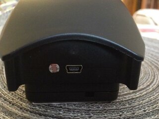

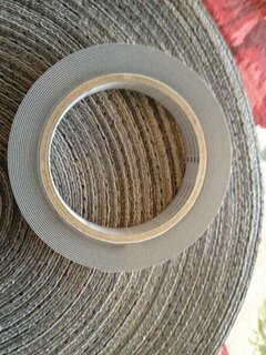

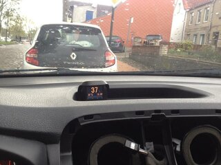

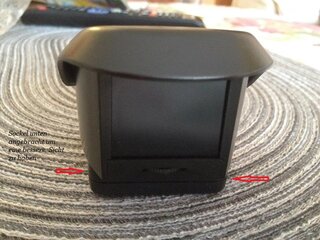

Habe heute auf Empfehlung von @habedieehre mein AUTOOL X50 einen geeigneten Platz spendiert.:D
Da die Garantie sovieso beendet ist und dafür 2 Löcher bebort werden müssen eins im Handschuhfach und das
andere in der Mulde vom Amaturenbrett.Unter den X50 habe ich einen Sockel angebracht um die anschließende Bedingung und das Sichtfeld zu verbessern. Als Befestigungsmaterial habe ich doppelseitiges Klebeband für das befestigen von Spiegel
genommen,was eine Haltbarkeitsangabe von -40 bis +120 grad hat und hält bombenfest.:)

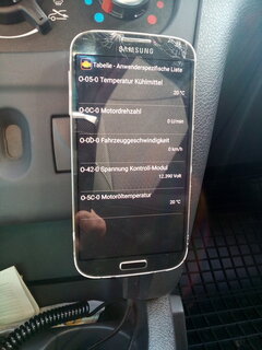

Hol dir die EOBD APP, sein ist etwas Übersichtlicher für deinen Gebrauch.
Ich hab beide und nutze immer die mir für die gebrauchte Anwendung Übersichtlicher ist!
