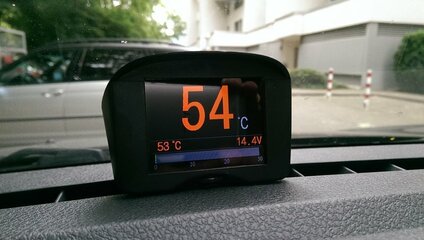

Hab mir aktuell das X50 Plus Car OBD Multifunktionsteil gekauft,läuft super....für mich ist Wasser und Batterie wichtig!
Der Sleep current/Standby beträgt ca 15mA,ist das ok....der Wagen steht schon mal 7 Tage?
Sind 2,5 Ah in der Zeit und das sollte nichts ausmachen wenn die Batt. noch im guten zustand ist.
0,015 Ah ×24 Std. = 0,36Ah ×7 Tage = 2,52 Ah
Wenn mir ein Fehler unterlaufen ist sorry!
Die Frage meine ich war ja auch ob der Verbrauch von dem Teil OK ist und nicht von der gesamten Bord Elektronik.
