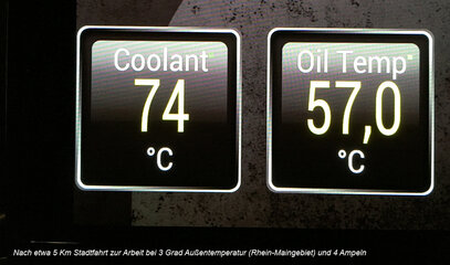

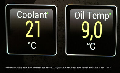

Schöne Anzeige. Für den "Hausgebrauch" ist die OBD-Anzeige wohl genau genug. Ich habe die digitale Anzeige bevorzugt weil sie einfacher abzulesen ist. siehe Fotos...ist aber Geschmacksache. Gerät Samsung Galaxy S2

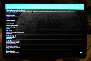

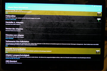

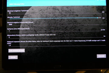

@romulus bei torque light kann ich Fahrzeuggewicht, Hubraum und max. rpm angeben. gibts noch was anderes?
Das ist jetzt für mich nicht ganz einfach zu beantworten weil ich ja nicht im Auto sitze. Ich habe Torque Pro auf einem Galaxy S2 und auf einem Tablet Galaxy 10" S. Ich habe mal einen Screenshot vom Tablet gemacht. Unter "Adapterstatus" gibt es eine Menge Parameter zum Fahrzeug. Die meisten Daten können aber nur bei einer Verbindung im Fahrzeug gelesen werden oder verändet werden. Torque Pro kostet 3,99, also ne halbe Schachtel Zigaretten! Für mich hat sich das gelohnt. Die Einstellunge findet man bei "Adapter Status" Wie gesagt, ohne Auto gehts schlecht. Das ist nur eine Auswahl der Einstellungen. Mich haben mehr die Temperaturen interressiert. Verbrauch ist sowieso ok.

Die Tankanzeige und die Momentanverbrauchswerte sowie die Restreichweite sind bei Dacia/Renault schon seit Jahren ein Forumthema.
Ich benutze seit Jahren einen OBD2 BT Adapter mit Torque und es mir noch keibe ganz richtige Einstellung gelungen.
Die Momentanverbrauchsanzeige benötigt eine Korrekturfaktor (3). Das bringt aber die anderen Anzeigen durcheinander, deshalb 1 eingestellt und Momentanverbrauch "Aus" gemacht.
Für die Restlaufweite dafür einen maximalen Tankinhalt von 130 l eingestellt. Ergibt annähernd vernünftige Werte. Der Momentane Tankinhalt ist (beim tanken) von Hand einzustellen (voll ca. 85-90%). Danch wird dieser durch den Verbrauch von der APP errechnet.
Ein Zugriff auf einen Sensor - momentaner Tankinhalt - ist mir nicht gelungen. Dieser Sensor liegt offensichtlich nicht auf dem CAN- Bus.
Sollte jemand eine LÖsung kennen bitte mitteilen.
@romulus, bei mir sind hier wirklich nur 3 Punkte: Gewicht/Hubraum/Tankinhalt mit Torque light und dem alten Motorola G (Android 5?) meiner Frau. ich werde aber deinen Tipp beherzigen und die Pro Version testen, 4€ ist auch billiger als die ios Version für 11€....
