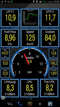

Hier so ziemlich alles was (einigermaßen) Sinn macht.
Allerdings ist bei (zu) vielen simultanen Anzeigen eine leichte Verzögerung da.
Wenn es darum geht Lambdawerte und andere Motorparameter genauer zu beurteilen ist die App "OBD Car Doctor Pro" die bessere Wahl.
In Torque ist die Darstellung für Lambda zu träge um mit der tatsächlichen Spannung mitzuhalten, selbst wenn man das Display nicht überfrachtet.

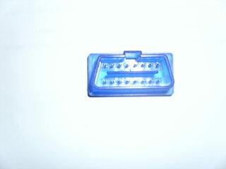

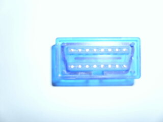

Guten Abend und ein Frohes Neues Jahr an alle!!
Meine Frage an die Experten:
Kann ich einen OBD-Adapter ( siehe Fotos ), an dem keinerlei Anschlüsse
an den PINS vorhanden sind, dauerhaft eingesteckt lassen ??
Ich brauche alle PINS, damit er stabil sitzt.
