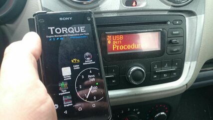

Moin
Stimmt nicht ganz, bei meinem Sony Xperia kann man 2 Verbindungen erstellen, allerdings geht das nur in der richtigen Reihenfolge.
Zuerst das OBD Modul, dann das Radio. Verbinden.
Lg
Cassie
