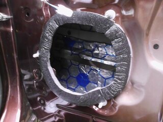

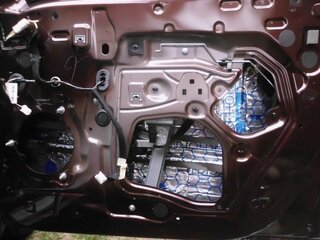

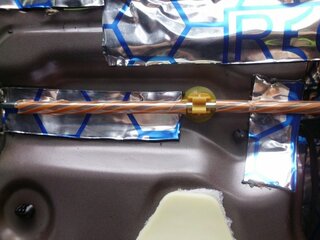

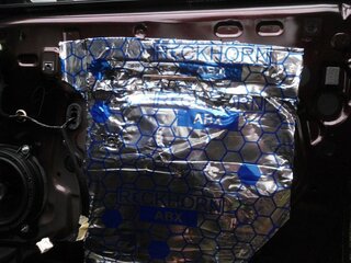

So sieht das jetzt bei mir aus:
Erst da Aussbenblech, dann das Innenblech mit Butyl, nimm ein Stück stabilen Strohhalm ,(spiralförmig mit Cutter schneiden und drumwickeln) damit die Züge sich weiter gut bewegen können.
Fotos von der Verkleidung und den Dämmschaummatten habe ich nicht extra gemacht gehabt.
Ich habe das zum ersten Mal gemacht und bin zufrieden mit dem Ergebnis.
Bei allen 4 Türen habe ich einen Ersatzclips / Türverkleidung erneuern müssen.
Ps: falls kleine Streifen vom Alubutyl übrig bleiben, die zuerst an den grösseren flachen Stellen der Verkleidung pappen und dann den Schaum drüber, so sind sie gedämmt und gleichzeitig etwas steifer.
Gutes Gelingen,
Die Lautsprecher brauchen ein Gehäuse das nicht wobbelt,
Zumindestens beim Sandero und Logan sind die LS direkt ans Blech der Türen genietet.
Beim Austausch der LS habe ich dann mit Stehbolzen gearbeitet, so kann ich später ohne viel Aufwand wieder Rückbauen wenn das Auto mal weggehen SOLLTE.
Den bedingten Spalt, der dadurch entstanden ist, habe ich natürlich extra nochmals abgedichtet und die Stelle nachgedämmt.

Trotz Lobes Deiner vielen Arbeit, die Du Dir gemacht hast, ist die Ausführung qualitativ nicht gut.
Alubutyl gehört sich unbedingt (!!!!!!!!) mit einem Spatel oder einer Rolle absolut faltenfrei aufs Blech gedrückt. Ansonsten kann Wasser vom Fenstergummi hinter die Falten laufen und Rost bzw. Durchrostung ist vorprogrammiert.
Das Alubutyl gehört sich penibel um jede kleinste Erhebung sehr gut angerieben, bis es glatt ist wie ein Kinderpo ist. Erst dann ist es gut gemacht. Man braucht einfach Zeit dazu.
War gut gemeint von Dir, aber mit den etlichen Falten hätte ich Magendrücken.... ;)
An der Türinnenseite, wo es mit der Plastikverkleidung in Berührung kommt, ist es gleich, aber innen an der Türfläche, dort muß es wirklich top faltenfrei und straff verklebt sein, sonst gibts automatisch Wasser dahinter.
Alubutyl straff wie ein Kinderpopo auf unebene, kantige Flächen kleben? Wie soll das denn gehen? Wichtig ist, dass die ränder gut angedrückt sind, sodass von oben nichts rein laufen kann. Außerdem empfhilelt es sich sowieso die ganze Panzerung dann mit Fett rostfest zu machen. Bei mir rostet jedenfalls nix, schlimmer noch, dass Fett kriecht aus den Ablauföffnungen außen an der Türe hoch ............. wie soll das je rosten?
Fett ist für Alubutyl schlecht, es kann sich auflösen. Zweitens wird Fett im Laufe der Zeit über die Chemie der Waschanlagen ausgewaschen. In die Türen gehört sich Wachs, kein Fett. Fette haben Sinn in Hohlräume, die geschlossen sind.
Unter den Falten kann sich Kondenswasser bilden, ganz einfach. In jeder guten Anleitung steht, dass sich das Alubutyl ganzflächig sehr sorgfältig angeriffelt gehört, anders ist es unsachgemäß mit der Gefahr des Unterrostens.
Muss aber jeder selber wissen, ist ja auch der eigene Geldbeutel, wenn eine Tür durchrostet ist, weil Wasser nicht ablaufen konnte.
