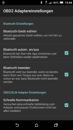

Guck mal dort.

Danke für den Tip,
hab´s gerade probiert, die dort angehakten Dinge mal abzuschalten.
Wlan geht weg, kommt manchmal wieder.
Verbindung mit ECU verschwindet nun etwas langsamer.
Wenn sie verschwindet kann ich die Verbindung nur dann wiederherstellen, wenn ich den Adapter vom Auto trenne und wieder einstecke.
Immerhin, die Verbindung steht nun rund 5 Minuten!
Update 24.10.2016
Heute morgen nochmal ausprobiert.
Hat während der Fahrt 20 Minuten gehalten, dann Adapter trenne und wieder einstecken, dann ging es weiter.
Das mit dem Tip von Mike scheint gewirkt zu haben, der Rest ist wohl der Billigadapter!

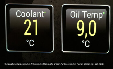

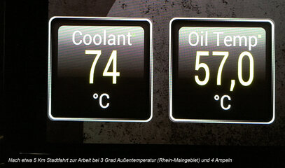

Bei meinem Mondeo klappt das schon mal super. Ich weiß jetzt das bei einer Kühlmittel Temperatur von 60 Grad der entsprechende Zeiger schon in der Stellung steht wo er bei warmen Motor immer hin wandert. Im Fahrbetrieb werden dann 75 Grad erreicht was relativ stabil gehalten wird mit kleinen Schwankungen nach oben und unten.

Ich benutze im Sandero Stepway II Bjr. 2016 das OBD2 Modul HHOBD2(Amazon) und ein Galaxy SII (ausgemustert aber mit großem Akku) zur Anzeige der Wasser und Öltemperatur. Torque Pro installiert! Neustes Update (immer :)) Man konnte hier manchmal lesen das der Dacia keinen Öltemperatursensor haben soll. Liegt es am Baujahr oder am OBD-Modul? Ich wollte einfach nur mal wissen wie der Kalt und der Warmwert ist und wie lange es dauert. Bei langer Autobahnfahrt gleichen sich die Werte an bzw ist der Ölwert etwas höher als der Wasserwert. Wasser liegt bei mir immer so etwa bei 85 Grad in dieser Jahreszeit. Bei Staufahrt im ersten Gang ging es aber auch schon mal auf 95 Grad hoch. Den Zusatzlüfter habe ich aber noch nicht gehöhrt. Gruß Reiner
