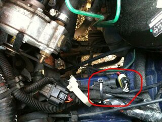

Die Anordnung deines Verdampfers ist interessant.
Bei meinem 2008er und einem 2009er, wo ich gerade nachgefragt habe, zeigt das Magnetventil Richtung Fahrersitz und wäre auf deinem Bildausschnitt zusehen.
Du hast ja gebraucht gekauft, wurde am Verdampfer schon mal was repariert oder ist das kein originaler Werkseinbau?
Sind die Schellen an den (Gummi) Gasleitungen gelb markiert?
Beim Werkseinbau müssten da Klemmschellen und nicht wie bei deinem Verdampfer Schraubschellen zu sehen sein
Gelbe Markierungen kann ich an den Schellen keine finden. Es sind teils Klemmschellen größeren Teils aber Schraubschellen verbaut.
Laut Verkäufer (Händler) ist es ein Werksgaser. Kann man das an den Papieren sehen?
Ob mal was ausgetauscht wurde, weiß ich nicht.
