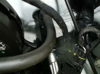

Dort hinter dem Kühlwasserausgleichsbehälter befindet sich die 4polige AMP Superseal Steckverbindung zum Hauptkabelbaum:

Wenn der Tanklevelsensor neu ist, aber der Stecker hinten nicht mit ersetzt, würde ich den Stecker abziehen und dessen Kontakte kontrollieren.

Ja ich habe nur den Sensor erneuert . Nicht den Stecker . Das Kabel mit Stecker war dabei . Habe mich nur gewundert das die eine Seite mit Stecker ist und am anderen Ende nur zwei Kabel . Also muß ich die Kabel in den Stecker auf Deinem Bild irgendwie einbauen . Morgen vor der Arbeit werde ich mal nachsehen was da ist . :) Vor dem Urlaub wollte ich das noch hinbekommen .

Ich habe ein schwarzes Kabel und ein weißes am neuen Stecker.Kann ich das Alte vom 4fach Stecker abkneifen und die neuen da anlöten? Oder ist da noch was anderes mit angeschlossenen?
Sollten ja die ganz rechts auf deinem Bild sein.
Du hast 2x Sensor und 2x Magnetspule von hinten über diesen Stecker im Motorraum laufen.
Ich hab bis jetzt nur Sensorstecker mit 10cm Kabel hinten ersetzt, weil meistens die Anschlüsse vom Sensor korrodiert waren und auch die Gegenstücke im Stecker nicht mehr vollständig waren.
Moin da bin ich wieder. Der Tip mit den 10cm war gut. Habe ich so gemacht und 60km in die Firma gefahren. Läuft wieder. Also war es der Stecker vom TAnklevelsensor. Vielen Dank.
