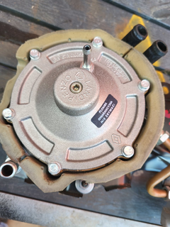

TCe 100 ECO-G Motor, Fehler DTC 229322 LPG-Druck zu hoch, Gasdruckregler LI18 defekt
Weiß jemand ob der Rep.satz von Li10 passt? Den Li18 wird in keinen von mir bekannten Shop gelistet (ein nach Renault Wünschen gefertigtes Teil so wie die Injektorleiste?). Optisch sehen ja sehr ähnlich aus.
Wenn man die Bilder des LSE98-LI18 Verdampfer von @silvercircle betrachtet, kann man erkennen, dass dieser nebst dem Landi Renzo Schriftzug, auch das eingegossenen Renault Logo auf Vorder- (u. Rück)seite trägt. Ergo eine OEM spezifisches Renault Teil.
Evtl. wäre der Threadstarter bereit seinen defekten zu zerlegen und Bilder von der Membrane und Dichtungen zu machen
Momentan zerlege ich den defekten noch nicht, denn ich hoffe das ich nach Eintreffen des neuen Teils mich mit dem Händler einigen kann. Wenn ich den neuen dann bekomme, egal ob mit oder ohne erneuten Wechsel im Auto und dieser dann evtl. zu Dacia dann zurück muss.

Ist verständlich,dann macht der Gasdruck was er will. Weiß immer noch keiner was rein passt?
Falls es bei mir nach Garantie Ablauf eintritt,wird auf Li10 oder 02 umgebaut da gibt's wenigstens Ersatzteile
Nein gibt noch nichts neues. Hab bis heute nichts mehr vom Händler gehört zwecks Austausch. Fahre nun schon seit Wochen mit meinem selbst eingebauten Verdampfer aus Polen rum. Den Kaufpreis von € 188,- inkl. Versand habe ich durch gesparten Spritpreis wieder raus. Hab auch keine Lust den Händler zu nerven wann nun das Ersatzteil kommt. Der kann ja am wenigsten dafür. Ob man auf einen anderes Verdampfermodell umbauen kann, weiß ich nicht. Zumindest finde ich keinen LandiRenzo Omegas Evo Verdampfer der zumindest von den Anschlüssen identisch wäre. Dann ist da noch dass das Gasrohr zum Verdamper aus Kupfer oder Messing sind, die man nicht so einfach umbiegen kann. Außerdem hat der LSE98_LI18 Verdampfer kein Magnetventil und keinen Flüssiggasfilter, die beiden Sachen sind extra, daneben auf der Halteplatte verbaut, auch die sind mit einem Kupferrohr verbunden. Ich denke da dies die Hochdruckseite ist die vom Tank kommt, gehen da auch keine Gummileitungen. Erst ab Verdampfer ist alles in Gummi. Also ganz schön was zum Umbauen, unmöglich sicher nicht.
