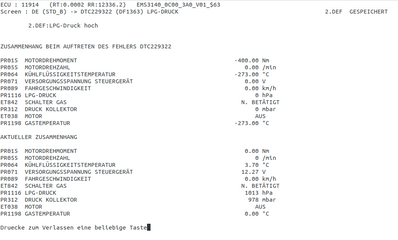

@drei-x meint diese Daten im Zusammenhang mit dem Fehlercode: Freeze_Frame.png auf dem Foto sind keine echten Daten, da im Demomodus aufgenommen.
Zum Test, ob die vom Gasdrucksensor ermittelten Werte plausibel sind, baut man den Sensor aus, um mit ihm den Umgebungsdruck zu messen.
Wenn mit dem Fehler 229322 gleichzeitig Gas Zündaussetzer 1301 bis 1304 gesetzt werden, sind die Zündaussetzer vorrangig zu behandeln. Da kann der Gasdruckfehler nur ein Folgefehler sein.

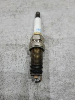

Danke für die Tips, ich geh am Wochende mal mit Pyren ran. Als ich heute Abend heim gekommen bin, hatte Amazon 1 stk. von 3 bestellten Zündkerzen geliefert, die anderen beiden sollen morgen kommen. Hab dann gleich mal die Kerze von Zylinder 1 getauscht. Bild hängt hier an von der alten Zündkerze. Widerstandswert der alten Kerze war 3.44 K-Ohm, Elektrodenabstand 0,75 mm. Die neue Kerze hatte einen Abstand von 0,65 mm. Keine Ahnung was Normal ist, Benziner Kerzen haben normal 0,7 mm. Hab sie jeden Fall schon mal getauscht und bin 10 km damit gefahren, bis jetzt kein Ruckeln und keine Fehlermeldung. Sollte es tatsächlich eine defekte Kerze gewesen sein. Wenn dann hätte Texas recht das es daher gekommen ist. Wäre super wenn es so einfach gewesen wäre.

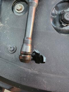

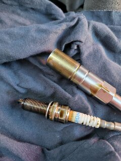

Kurzes Update, als ich heute abend heim kam, waren die beiden anderen Kerzen da. Also kurzerhand schnell eingebaut. Plötzlich Schreck, Zylinder 2 war die Kerze relativ locker drinnen und der Kerzenschacht war halb voll Öl. Soweit wie möglich alles gereinigt und neue Kerze eingebaut. Ließ sich einwandfrei festschrauben und anziehen. Wie es aussieht wurde sie ab Werk zu leicht angezogen, denn seit dem war niemand an den Kerzen. Zylinder 3 war o.k. Dann Probefahrt gemacht, auf Benzin soweit alles o.k. nach meiner Meinung, allerdings auf Gas immer wieder im Teillastbereich, schaltet er Gas ab und setzt den Fehler: DTC229322 LPG-Druck, LPG-Druck zu hoch.
