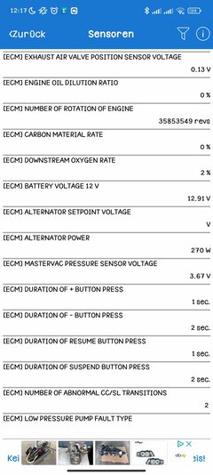

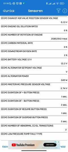

Screenshot_2023-12-13-12-16-55-650_com.ovz.carscanner.jpgScreenshot_2023-12-13-12-17-17-783_com.ovz.carscanner.jpgkann jemand damit etwas anfangen das sind Werte Motor an und aus....@Texas also kann es sein das unter dem Sitz bei den Kabeln etwas nicht stimmt verstehe ich richtig ?

Man kann sehen, dass du erst den Motor an gemacht hast und eine Minute später wieder aus, und dann hast du die Spannung im ausgeschalteten Zustand gemessen. Das hilft hier wenig. Deswegen noch einmal, lass die Batterie über Nacht ruhen, dann schalte die Zündung ein (ohnme Motor), jetzt schau auf die angezeigte Spannung, sollte sie unter 12.00Volt sein dann machst du nicht viel falsch mit einer neuen Batterie, oder halt mit geignetem Batteriemessgerät nochmal testen lassen. Bekommst du für unter 60 Euro prima Geräte. Die geben oft viele Daten aus, aber auch für Laien wir der Zustand der Batterie in Prozent angegeben.
Ah super vielen Dank für die Info ..ja das stimmt wir waren zuvor unterwegs da hatte ich das gemessen. Werde gleich am "kalten" Auto mal schauen danke nochmal vorab
