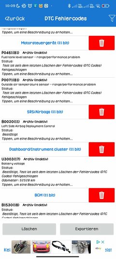

Hey , ja es ist die Airbag Lampe ..mit Torque leider kein Fehler hinterlegt.

Steht doch im Text; Left side airbag bedeutet linker Airbag. Left steht im Englischen für links.
