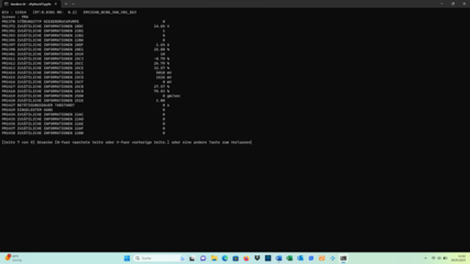

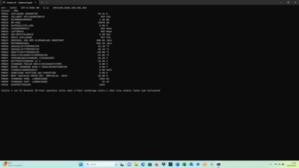

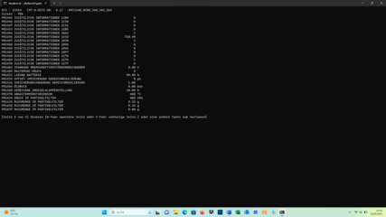

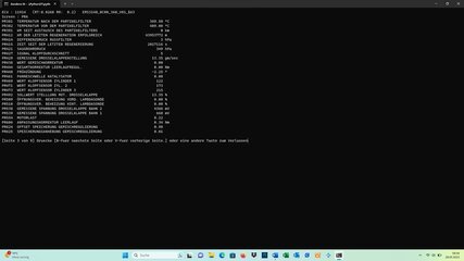

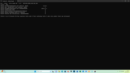

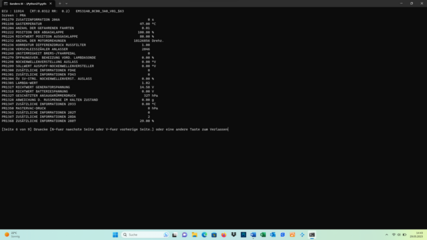

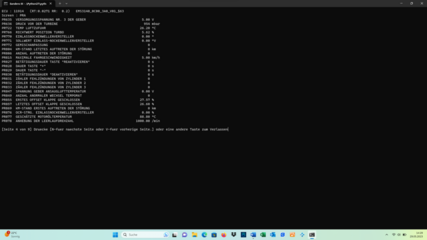

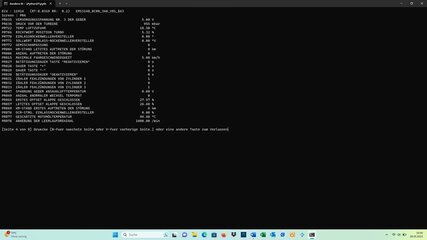

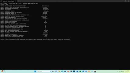

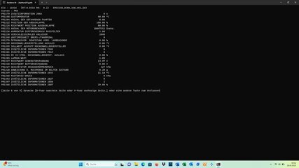

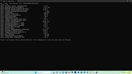

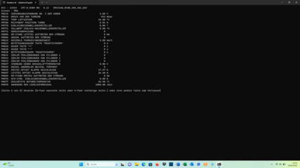

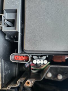

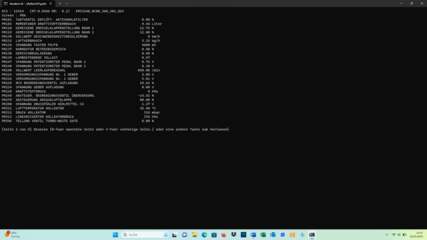

Habe nun grad 1 Stunde am Auto verbracht. Im Anhang hänge ich die Bilder von Pyren mit an. Das Auslesen der Echtzeitwerte gelang erst als ich das Gateway entsperrt habe. Es war noch ein Fehler als Gespeichert abgelegt den Pyren ausgelesen hat, der Autel Tester aber nicht: DTC158B96 (DF336) Information Signal Schwungrad (1.DEF Gespeichert). Dann wollte ich mit dem Gasinterface an Gas STG ran um es auszulesen, klappte nicht, da sie anscheinend den Stecker dafür beim neuen Sandero geändert haben, siehe Bild. Zähler Fehlzündungen waren je einer auf Zylinder 1 und 3.
Vor Anschluss des LPG Diagnose Interface ist der Blindstecker am Anschlusskabel, der als Schutzkappe dient, zu entfernen. Dann sollte der Interface Anschluss sich aufstecken lassen..
Auf den gezeigten Parametern in der Übersicht, kann man nicht erkennen, ob das Fahrzeug dabei im LPG Betrieb lief.
Der LPG-Druck kann nur sinnvoll ausgewertet werden, wenn das Fahrzeug betriebswarm im LPG Betrieb ist, im Leerlauf läuft, alle elektr. Verbraucher und der Klimakompressor ausgeschaltet sind.
Soweit ich das aus den Parametern sehe, waren die letzten beiden Bedingungen nicht erfüllt.
Oder, wie von Texas schon angeführt, LPG Systemdruck- u. Temperatursensor ausbauen und Werte LPG-Druck und Saugrohrdruck bei eingeschalteter Zündung und stehenden Motor auslesen.
Wie schon mehrfach angeführt, DTC Codes ohne dazugehörigen Freeze Frame (Zusammenhang bei Auftreten des Fehlers) kann man nicht sinnvoll auswerten.
Blinstecker, auf das muss man erst kommen. Hab ihn abgezogen und das Interface angeschlossen. Hat dann sofort geklappt und ein Update der LPG Software und der Kalibrierungsdaten gemacht. Allerdings kann ich nicht mehr damit machen, da ich keine Lizenz für die PlusMax RE habe. Finde auch keine Möglichkeit die irgendwo zu erwerben. Werdes jetzt mal die Sensoren ausbauen und den von Texas und dir empfohlenen Umgebungsdruck abzugleichen.

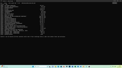

Update, nach dem die LPG Software und Kalibrierungsdaten aufgespielt waren bin ich auf Probefahrt gegangen. Der Dacia lief gefühlt so ruhig wie lange nicht mehr. Ging ca. 10 km gut auf Gas und auf einmal hat er Gas abgeschaltet, ganz sanft das ich es erst gar nicht bemerkt habe. Das geschah im Teillastbereich im 6. Gang mit ca. 95 km/h. Zu Hause dann Fehlerspeicher abgefragt und wieder LPG Druck zu hoch. Hab dann das Gateway entriegelt, Gasdrucksensor ausgebaut, dabei entweicht ja der Druck und wieder eingebaut. Gas abgeschaltet und Wagen im Stand laufen lassen. Mit nur Zündung ein konnte ich keine Werte auslesen. Ob ich mit ausgebauten Gasdrucksensor starten hätte können, wusste ich nicht. Im Anhand erst die Werte im Stand mit Benzinbetrieb.
Hier die Werte dann mit Gas im Stand.
Auffällig ist im Bild 5 der Wert vom Gasdrucksensor mit 2585 hPA auf Benzinbetrieb
und 1540 hPa im Gasbetrieb. In den gestrigen Werten, da lief er auch auf Benzin im Stand, da hatte er ja 4355 hPa.
Deutet das nun auf einen defekten Sensor hin ?

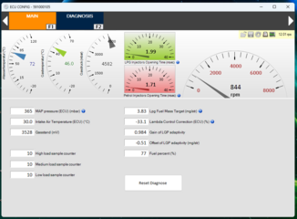

Update, seit dem Update läuft der Stepway sehr ruhig und mit keinem Ruckler. Der Fehler mit dem zu hohen Gasdruck wurde bisher noch einmal gesetzt. Die letzten beiden Fahrten blieben ohne Fehler und ohne Abschaltung des Gasbetriebs. Heute noch mal mit der freigeschalteten Gas Diagnose Software ausgelesen. Hier das Bild, Auto war betriebswarm, alle Verbraucher waren ausgeschaltet. Fahrzeug lief im Standgas. Ist der angezeigte Gasdruck im Stand wirklich so hoch ? Wenn man Gas gibt, fällt der Druck. Hier im Forum habe ich eine Anleitung gefunden da war der Gasdruck lediglich bei 1381 mBar und der wäre absolut o.k. schreibt der User.

Wenn der Wert über dem Skalenende (4bar) liegt deutet das schon darauf hin daß etwas nicht stimmt. Vielleicht hat ja jemand eine gute Idee „mal eben“ den tatsächlichen Druck zu messen, da wo der Sensor steckt beispielsweise.
Ja.
Zum Zeitpunkt deiner Datenerfassung und den vorgegebenen Randbedingungen, hätte der Gasdruck bei deinem Fahrzeug und korrekter Funktion ca. 1315 mBar (Saugrohrdruck + 950 mBar) betragen sollen.
Da dies nicht der Fall ist, misst der LPG Systemdruck- u. Temperatursensor falsch (ist Defekt), der Verdampfer arbeitet nicht korrekt oder das Steuergerät erkennt falsche Werte (Verkabelungsproblem).
Das der Wert nicht korrekt sein kann, zeigen auch die Werte der LPG Injektor Öffnungszeiten (1.99 msec.) und der Lambda Korrekturwert der ECU (-33.1%)
