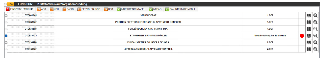

Hallo ich habe auch ein Problem an der Gasanlage, die Piept fleißig vor sich her, habe jetzt heute den Fehler von einem bekannten auslesen lassen:
Sieht nach einem elektrischen Fehler aus, kann mir jemand vielleicht helfen?

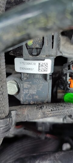

Ich habe jetzt einmal Bild von dem Sensor gemacht, das ist schon der von Conti?

Dort findest du nur Rückrufe, die Sicherheitsrelevant sind oder Technikschäden verhindern sollen.
Den offenen Stromkreis hat dein LPG Steuergerät schon gemessen und deshalb das Umschalten auf Gas verhindert.

Ich habe bei freundlichen Daciahändler nachgefragt, er wollte es nach 75.000 km nicht mehr kostenlos tauschen, auf Lager hatte er den Gasdrucksensor auch nicht, hätte auch ein paar Wochen Lieferzeit gehabt.
Habe das Teil jetzt wieder von Conti bestellt. Wusste nicht, ob der von Bosch passt, den von Dellorto habe nicht nirgends gefunden. Der Conti Gasdrucksensor hat bei eBay inklusive Versand 59 € gekostet.
Der Duster läuft jetzt wieder problemlos auf Gas, also alles Gut.
