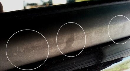

Grundsätzlich habe ich nach jedem Waschen, diese ominösen Schlieren an beiden Schiebetüren.
In der Hitze da unten diffundieren bei Kunststoffen, vor allem bei relativ jungen, Weichmacher und Paraffine aus dem Kunststoff aus und lagern sich soweit sie nicht verdampfen, an der Oberfläche ab.
Beim Waschen werden sie abgespült und nachdem das Wasser auf den Griffen und Griffmulden länger zum ablaufen braucht als auf den senkrechten Lackflächen der Türen, ist die Türe bereits trocken, aber aus den Griffmulden läuft es immer noch raus.
So schwemmt das Restwasser Weichmacher & Co. praktisch konzentriert aus der Griffmulde, von wo es dann kurz über die senkrechte Fläche läuft, um dort noch während des ablaufens in der Hitze zu verdampfen.
Auf dem Blech pappen nun die ausdiffundierten Bestandteile der Kunststoffgriffe und der umgebenden Griffdichtung.
Ähnliches sieht man auf dunklen Lacken auch an Fahrzeugen, die schwarze unlackierte Rammschutzleisten an den Türen haben.
Wenn Du unmittelbar nach der Fahrzeugwäsche mit einem Lappen NUR Griffmulden und Griffe abtrocknest, sollten die Tränen nicht mehr auftreten.

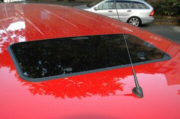

So einer wäre doch etwas für den Dokker.. Ist zwar für einen Ducato.. Die Massen müssten aber passen..

Grundsätzlich habe ich nach jedem Waschen, diese ominösen Schlieren an beiden Schiebetüren. Woher kommen die??? Wer hat eine Antwort??? Hier ein Bild (nicht so toll, aber man sieht um was es hier geht):
Diese Schlieren lassen sich (nach dem Antrocknen) nur schwer wieder entfernen. Handelt es sich vielleicht um ein Schmiermittel?

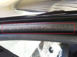

Hier Bilder von den Gummidichtungen:
Bild 1:
das ist die Dichtungslippe am Fenster der Fahrerseite. Das Gummi ist spröde und fängt an, Blasen zu werfen und sich aufzulösen.
Bild 2: so sieht die Gummidichtung aus, die bei geöffneter Türe zu sehen ist. Das ist kein Dreck, sondern der Gummi ist rissig und spröde (sieht man auf dem Bild nicht wirklich).
Was mich jedoch stutzig macht: Das Auto ist gerade mal 4 Monate alt, und alle Dichtungsgummis zeigen deutliche "Hitze-Schäden".
