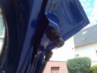

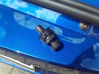

Mein Sandero III "Streetway" hat nach 12 Monaten die beiden Kunststoffheckklappenabstandshalter und Anschlagabsicherung verloren. Die sind nur lose montiert, das muss so sein sagt der Meister - und beide nicht richtig eingestellt. Dabei ging einer nach 12 Monaten kaputt. Der Andere ist noch intakt. Werkstatt hat sie mir wieder eingesetzt bis zum nächsten Mal. Eingestellt wurden sie nicht. Hab auch mittlerweile entnervt nicht darauf bestanden. So wie sie sind ist es jetzt erst mal o.k.. Dran kommt man wohl nur, wenn die Lampengehäuse ausgebaut sind. Weil die Einstellung geht nur bei geschlossener Heckklappe. Und zwar gefahrlos nur an der Stelle. Von innen ist der Dichtgummi im Weg.

Ich fahre meinen Stepway jetzt seit 8 Monaten .Hab 3200 km runter. Gerade vom Ostseeurlaub aus Polen zurück. Das mit den Heckklappenabstandshaltern kann ich bestätigen. Die fallen gern immer mal wieder heraus, sitzen locker.

Wenn die 2 Anschlagabstandshalter einfach so rausfallen ist die Arretierung an dem Billigplastigteil kaputt. Kannste gleich 2 neue abholen. Der Neue den ich bekommen habe hält erst mal wieder. Der andere ist bisher fest.
EDIT: und nein ich haue die Heckklappe nicht mit Schwung zu!
Bei den Gummipuffern sind die Rastnasen zu schwach dimensioniert und brechen halb weg. Dadurch verdreht es sich und fällt iwann raus.
Hatte meiner schon mit 10km.
DIY: Ich werde etwas Silokon um die Gummielippe - aber niemals nicht den nicht Gummifuß - die an das Blech der Heckklappe vom Abstandshalter anschlägt ziehen. Dann dreht da nix mehr weg und fällt aus der Halterung. :D
EDIT: Fotos angehangen
Mein linker Abstandshalter hat sich gestern auch verabschiedet. Was für eine Fehlkonstruktion ist das denn? Meine Geduld ist langsam am Ende. Wenn's endlich wieder länger hier trocken und warm bleibt, werden die 2 Teile mit Silikon leicht fixiert. Außerdem die Dinger neu in Grundstellung justiert. Dann liegt die Heckklappe halt auf'm Gummi auf. Als Stabilisatoren taugen die Dinger nichts! Die Auflagefläche am Blech ist viel zu klein. :angry:
EDIT: ACHTUNG - bei falsch eingestellten Abstandshaltern verbiegt sich das dünne Blech, was zu einer Spannung führen könnte, die die Heckscheibe platzen lassen kann, wenn man die Tür etwas ungeschickt mal in's Schloß fallen lässt! Oder es gibt "nur" Verbeulungen / Verformungen. Besonders bei Hitze in praller Sonne. Das Blech des Dacias ist ultra dünn und wenig stabilisiert (Versteifung). Siehe die Maleise beim Jogger.
