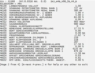

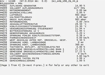

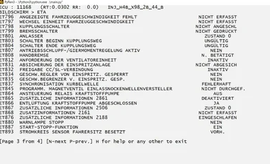

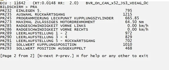

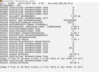

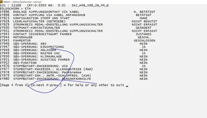

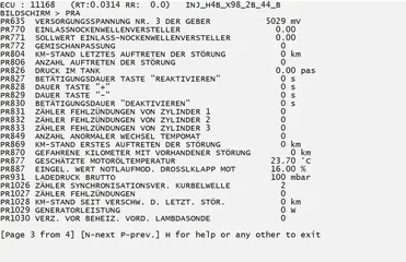

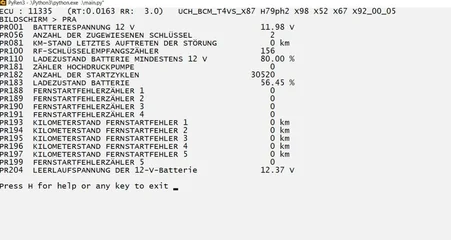

Logan MCV 2 tce 90 Benziner springt nach einer Woche Stand nicht an
Es fehlen die gespeicherten Daten vom automatisierten Schaltgetriebe.
Dieses kann auch den Start verhindern, wenn es zum Beispiel durch Unterspannung seine Einstellungen verloren hat.
Die Fahrzeugbeschreibung in deinem Avatar sollte mit EasyR ergänzt werden.
Bei der Einspritzung kannst du mal den Fehlerspeicher löschen, auch wenn kein Fehler angezeigt wird. Beim letzten Auslesen lagen da 40 nicht relevante Fehlercode drin. In der Zentralelektronik liegen 47 nicht relevante Fehlercode im Speicher. Andere Steuergeräte wurden nicht ausgelesen. Das sollte aber für eine umfassende Betrachtung getan werden.
