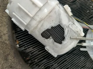

Danke schrauber74 dann werde ich die Pumpe da mal raus holen . Die Stecker und der Anschluss waren gut aber wenn da drin was gammeln kann dann ist das gut zu wissen . Sollte das offensichtlich sein wenn ich die Pumpe raus habe ?
Wenn die Pumpe aufgibt bzw aufgegeben hat ist das Gehäuse dunkler durch den Abrieb.
Bei dem war auch der Kontakt außen am Stecker hin, war deutlich sichtbar. Und wenn mich nicht alles täuscht hatte der auch P0190.
