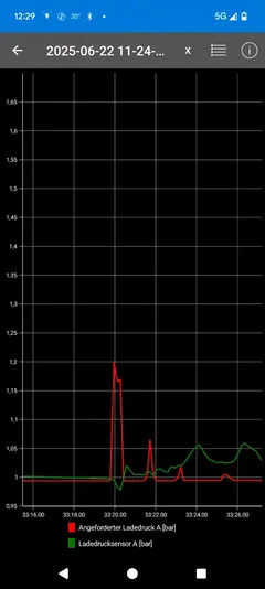

Manchmal gibt es kurze Abweichungen zwischen Ladedrucksensor und angefordertem Ladedruck.
Welche Fehlerquellen wären denkbar?

Wenn du schon alle Schläuche und Verbindungen des Luftansaug/Ladedrucksystem mit positiven Ergebnis kontrolliert hast, wären die Parameter beim Auftreten des Fehlers interessant: Beispiel
Weißt du von welcher App die Screenshots im Beispiel stammen?
Ich benutze Torque und Carscanner Pro. Bei beiden ist das so glaube ich nicht möglich.

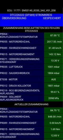

Ich habe jetzt mal den Fehlerspeicher mit pyclip ausgelesen und bin auf diesen Fehler gestoßen.
