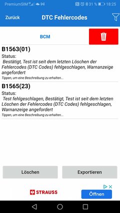

Bei meinem Sandero 2 leuchtet die Multifunktionsleuchte und die Motorkontrollleuchte orange.
Ich kann jedoch keinen Unterschied im Verhalten des Autos feststellen, keine Geräusche, verminderte Leistung oder ähnliches.
Ich konnte Fehler mit der App Car Scanner auslesen, aber ich finde keine Informationen zu den Fehlern bzw. was zu reparieren ist. Die Fehler lauten:
Car Scanner ELM OBD2
DTC report
Selected brand: Dacia
VIN: UU15SDAA548065231
============1==============
B1563(01)
Raw code: 956301
ECU: BCM
Status:
Bestätigt, Test ist seit dem letzten Löschen der Fehlercodes (DTC Codes) fehlgeschlagen, Warnanzeige angefordert
============2==============
B1565(23)
Raw code: 956523
ECU: BCM
Status:
Test fehlgeschlagen, Bestätigt, Test ist seit dem letzten Löschen der Fehlercodes (DTC Codes) fehlgeschlagen, Warnanzeige angefordert
Mit der App konnte ich die Fehler löschen, aber nach einigen 100 Kilometern kommen die Leuchten und somit auch der Fehler zurück.
Zum Dacia Händler möchte ich erstmal nicht fahren, weil ich in ihn wenig Vertrauen habe und man dort wahrscheinlich erstmal anfangen wird auf Verdacht irgendwelche Teile zu tauschen. Das Auto ist Baujahr 2013 und hat 150 Tkm, Restwert könnte also unter den Reparaturkosten des Händlers liegen, deshalb möchte ich die Fehler falls möglich selbst beheben.
Kann mir bitte Jemand sagen, auf was die Fehler hinweisen, welche Teile / Sensoren defekt sind oder was ich reparieren / machen kann um den Fehler zu beheben?

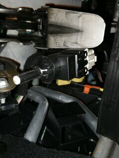

Es handelt sich tatsächlich um den Bremspedalschalter. Die Türkontaktschalter funktionieren alle vier.
Habe den Bremspedalschalter abgesteckt und wieder an gesteckt und dann war der Fehler (Orange Multifunktionsleuchte) weg.
Das Bremslicht hinten geht beim ersten Bremsen nachdem ich die Zündung einschalte.
Beim zweiten Bremsen (Zündung weiterhin an) geht das Bremslicht nicht mehr an.
Woran kann das liegen?
Ich würde jetzt im ersten Schritt mal den Schalter austauschen, kostet um die 20€
Der Schalter war (neben dem Kupplungsschalter) bei meinem T5 mehrmals defekt. Dann blinkt dort die Vorglüh-Anzeige (beim ersten Mal hatte ich Panik, dass der Fehler gravierender ist).
Einfach tauschen, das sollte helfen.
