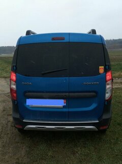

Wir haben die Panthera 15 Jahresfolie in 95% Tönung.
Sie bietet Sonnen- und Wärmeschutz in Verbindung mit starker Abdunklung und dennoch mit meist sehr guter Sicht nach außen. Gleichzeitig bietet sie fast perfekten Einblickschutz. DieOberfläche ist bei normalem Gebrauch kratzfest und metallisiert für besondere Hitzeabweisung. Die Tönungsfolie hat in D die Vertriebbezeichnung Panthera 295c, die ABG- Nr: D5559 und bietet eine gesamte Strahlungsreduzierung von 56 % bei einer Licht Reflexion von 6 %, eine Beschattung von 95 %, die sichtbare Lichttransmission beträgt 5 % und der UV- Schutz: >99 % (Alles laut Herstellerangaben, bzw. ABG)

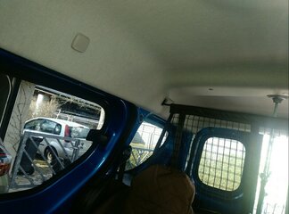

Auf den Bildern sieht man die angebrachte Folie, von aussen und innen.
Die Aufnahme von Innen nach Außen entstand in einer Garage, auf den Fenstern ist definitiv die selbe Folie wie auf den anderen Bildern, schon drauf.
Wir haben es in einer Fachwerkstatt machen lassen, zusammen mit der Steinschlagschutzfolie vorne.
