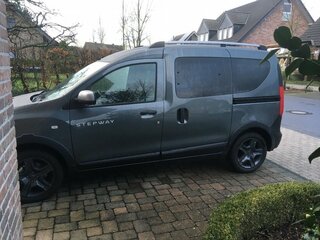

So schaut`s bei unserem Dokker mit 85% Folie aus. Hineinsehen ist beinahe unmöglich
aber von innen heraus klappt`s prima. Ich habe bei einem Fachbetrieb
in Kleve 160 € bezahlt.
inkl. ABE, 3 Jahre Garantie
Chris
Zitat von Sponti 68: Auf den Bildern sieht man die angebrachte Folie, von aussen und innen.
Die Aufnahme von Innen nach Außen entstand in einer Garage, auf den Fenstern ist definitiv die selbe Folie wie auf den anderen Bildern, schon drauf.
Ist das wirklich von Innen mit der 95% Tönung in der Garage aufgenommen. Da kann man ja super alles drausen erkennen. Ich dachte erst das ist ein Vorher Bild von Innen.

Ist wirklich mit Folie an einem ganz normalen Tag, ohne irgendwelche Scheinwerfer, Beleuchtung,.... aufgenommen.
Einfach mit dem billigen China Handy.
Nichts nachbearbeitet oder irgendwas verändert.
Der Blick nach draussen ist nahezu unverändert gut. Klar bei Nacht, oder mit Sonnenbrille wird es schon erkennbar dunkler, als ohne Folie.
Der Folierer hat bei uns am Schaufenster die unterschiedlichen Folien angebracht, so kann man vorher bereits sehr genau schauen, was wie tönt.
Die 95% passen unserer Meinung nach perfekt.
nahezu identische Farbe zu den schwarzen Glasrändern, kaum Einblick von aussen und fast perfekter Ausblick von innen nach außen.
