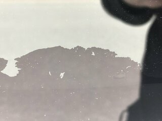

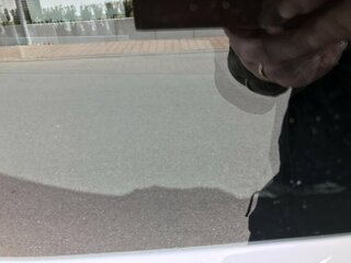

Anhang anzeigen 53926 Anhang anzeigen 53927 Kriecht bei irgendjemand hier Regenwasser zwischen den Scheiben rein?

Irene Jauss ein paar mehr Angaben zum Typ der Folie oder anderer Dämpfung und vor allem, Selbstgemacht? wären nicht schlecht. Folie ist ja von innen angebracht. Wie soll da Wasser dazwischen kommen? Wenn ja dann gibts ein anderes Problem. Und mal ein Foto mit größerem Anstand damit man mal einen Größenvergleich hat. Danke

Romolus, es ist keine Folie sondern es sind die Kunststoffscheiben von Solarplexius verbaut.
War so in dem anderen Faden zu lesen.
Dann hat sie / er wg. der geschilderten Feuchtigkeit zwischen den Scheiben, zuviel vom Rand der Solarplexus abgeschliffen, so daß diese jetzt direkt auf dem Glas aufliegen.
Die Feuchtigkeit kriecht jetzt in diesen Spalt und füllt ihn aus, weil Solarplexus keinen Abstand mehr zur Glasscheiben hat.
Das ist für mich die einzig mögliche Erklärung.
Es sieht nämlich genau so aus als wenn man eine Fensterfolie montiert und sie erstmal schwimmend auf dem Wasserfilm an das Glas heftet, bevor man den Wasserfilm ausrakelt.
