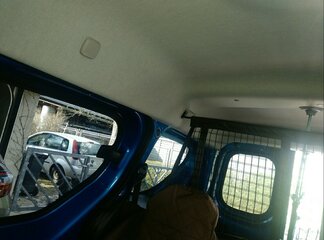

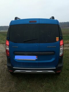

So ist die Sicht bei 95% Folie.
Die angeblichen Abstriche wegen der Sicht nach hinten kannst getrost vergessen.
Selbst Nachts ist keine nennenswerte Verschlechterung erkennbar.
Auf beiden Bildern ist die 95% Folie aufgezogen.

Wie empfindest du die Sicht von innen nach außen?
