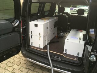

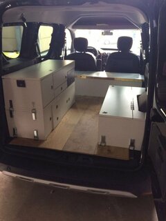

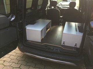

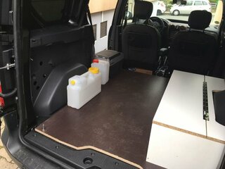

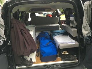

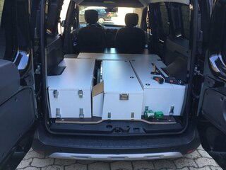

Konzept: In meinem Konzept wird die Rückbank entfernt und eine Siebdruckplatte ins Auto gebaut. Die Platte ist an den Orginalbefestigungen der Zurrösen sowie an den beiden (sehr dicken) Schrauben der Rückbank befestigt. Da bewegt sich garnichts. Ich habe 18 mm Siebdruck als Basis genommen.

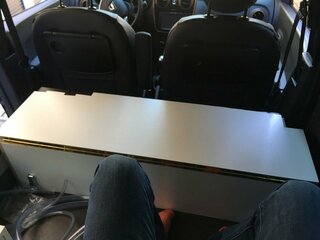

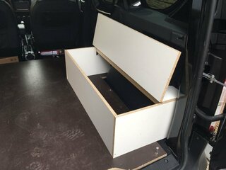

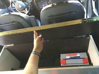

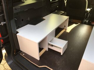

Hinter den beiden Vordersitzen ist eine Bank, die über die gesamte Fahrzeugbreite, ausgenommen ca. 25 cm für den Kühlschrank geht. Sie enthält die Zweitbatterie und sonstige Elektrik und jede Menge Stauraum. Hier lagern wir das Bettzeug in Kompressionsbeuteln, das Spannbettlaken und schwere Dinge wie die Getränke. Die Bank kann noch oben geöffnet werden und mit einer Klappstütze gesichert werden. Die ist ungemein hilfreich, wenn man kramen will.
Auf der, vom Heck aus gesehen, rechten Seite befindet sich eine weitere Bank, die als Sitzbank dient und der Kontur des Radkastens folgt. Sie hat keinen Boden und keine Rückwand, um Platz und gewicht zu sparen. Darin sind die Campingmöbel und die Gaskartuschen.

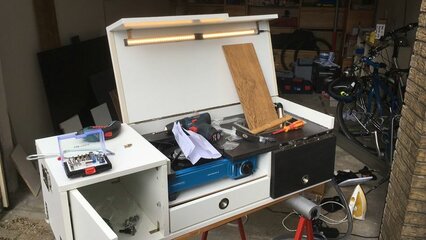

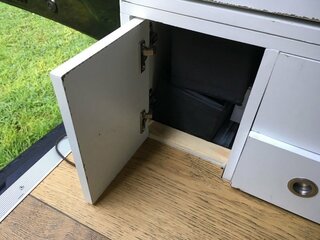

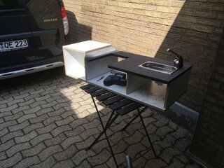

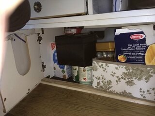

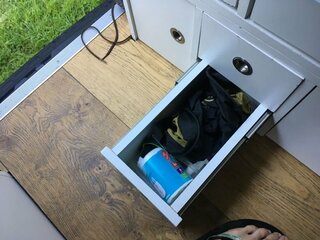

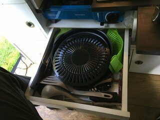

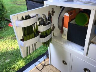

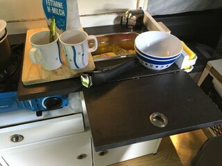

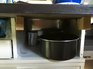

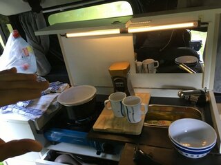

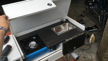

Auf der linken Seite befinden sich zwei Kisten, die aufeinandergestellt sind. Die obere enthält die Küche inklusive Gaskocher und Waschbecken, sowie etwas Stauraum in Form eines Schranks mit Klapptür und einer Schublade mit Vollauszug. Außerdem kann die Klappe vor dem Waschbecken hochgeklappt und festgesetzt werden, um als Tisch zu dienen.

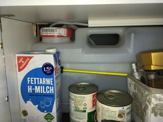

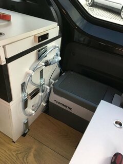

Im unteren Linken Schrank befinden sich die Kanister für Frisch- (13 Liter) und Brauchwasser (5 Liter). Der obere und der untere Schrank sind über Schläuche mit Schnellkupplungen und DC-Stecker eletrisch und wassertechnisch verbunden.
Alle vier Kisten sind unten mit Moosgummi versehen und werden mit Kistenverschlüssen aneinander beziehungsweise am Boden befestigt. Durch die Reibung des Gummis und die Vorspannkraft der Verschlüsse ist das alles sehr stabil.
Mit dieser Konfigration kann ich das Auto nun in drei Konfigurationen umbauen:

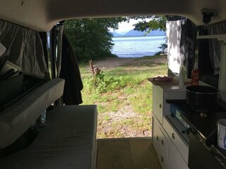

1. Fahrt/Kochen/Essen: Die Schränke stehen wie beschrieben und man kann im Auto sitzen und kochen. Zu zweit absolut kein Thema. Zur Not können sogar drei Leute darin sitzen.
2. Couch-Modus: Die vordere Bank wird umgelegt und das Polster, das auf der Bank liegt geteilt, so hat man ein Ecksofa und kann mit ein Tablet zu zweit liegen und Fernsehen. Sehr gemütlich.

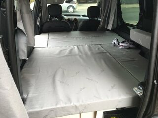

3. Schlaf-Modus: Die beiden linken Kisten werden getrennt und die "Küche" wird in den Mittelgang gestellt. Dazu wird die Bank vorne umgeklappt. Es entsteht eine ebene Liegefläche von 1,40 m (Zwischen den Schiebetüren) - 1,25 m (Bei den Radkästen) mal 1,9 m in der Lägne. Dazu müssen die Vordersitze maximal nach vorne geschoben und geneigt werden.
Dauer des Umbaus zu zweit ca. 5 Minuten inklusive des Umräumen des Gerödels. Unsere Klamotten sind in Sporttaschen vom Decathlon, die nachts und beim Kochen nach vorne Wandern.

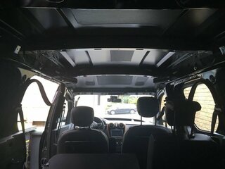

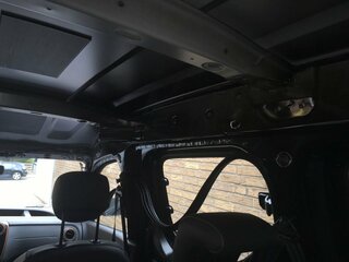

Vorbereitung: Ich habe bis auf die Vordertüren (noch nicht fertig) und den Boden das gesamte Auto mit Alubutyl gedämmt, um die Fahrgeräusche zu mindern. Zusätzlich ist der Himmel mit 10 mm Dämmmatten thermisch gedämmt. Achtung: 10 mm waren viel zu viel, ich würde maximal 5 mm verwenden, wenn ich es nochmal machen würde. Außerdem sind die Scheiben getönt. Ich habe es machen lassen und extra hochwertige Folie verwenden lassen. Das hat 300 € gekostet, aber der Wagen wird wirklich nicht so extrem warm.

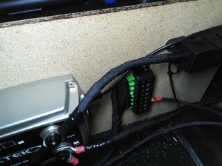

Elektrik: Ich habe eine 100 AH AGM-Batterie, die über einen Laderegler, der an den hinteren Zigarettenanzünder angeschlossen wird, geladen wird. Der Anzünder kann 10 A. Bei maximalem Ladestrom wird der Stecker ca. 50 °C heiß, das passiert aber nur, wenn die Batterie vorher komplett leer war. Von der Batterie gehe ich auf einen Sicherungskasten und von da auf die einzelnen Verbraucher. Zwischen Sicherungskasten und Batterie ist noch ein 100 A Hauptschalter angebracht.
Als Verbraucher habe ich:
- Wasserpumpe der Küche
- Kühlschrank
- Gaswarner
- Beleuchtung Küche
- Wechselrichter
Ich habe die Kabel mit einem Freund zusammen ausgelegt und bin da sehr auf der sicheren Seite. Bis auf die Kabel zwischen dem Zigarettenanzünder und dem Laderegler wird auch nichts warm. Ich würde auch jedem empfehlen, hier lieber Faktor 5+ Sicherheit zu haben, da es in dem geschlossenen Raum sehr warm wird, insbesondere, wenn die Karre in der prallen Sonne steht.
Sicherheit: Ich habe einen Kohlenmonoxidwarner, einen Gaswarner (Trigas) und einen Feuerlöscher verbaut. Alle Verbraucher sind einzeln abgesichert und ich habe einen Hauptschalter mit abziehbarem SChlüssel.

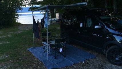

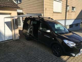

Markise: Mit der Markise ist der Dokker leider etwas höher als 2,0 m. Das hat schon sehr genervt. Nächste Änderung ist der Umbau von den Orginal Fiamma Haltern auf selbst konstruierte Bleche, damit liege ich dann bei 1,95 m und kann wieder in die meisten Parkhäuser.

Die Platte hat keine Sollbruchstellen. Allerdings ist sie, wie oben beschrieben, an den Orginalpunkten der Rückbank befestigst mit 5 mm dicken Stahlwinkeln. Die geht so schnell nirgendwohin.
Ich habe ehrlichweise an Sollbruchstellen gedacht, habe es dann aber gelassen, da die Platte ansich auch noch etwa 25 cm zu den Vordersitzen und 30 cm bis zum Ende des Autos hat, da ist also noch genug Raum zum Knautschen.
Wenn ich eine Sollbruchstelle einbauen würden, würde ich mit einer Kreissäge einen 45° Gehrungsschnitt machen, der nur 2/3 durch geht. Vielleicht mache ich das im Winter, wenn ich die ersten Verbesserungen vornehme.

Zur Elektrik möchte ich noch eine Kleinigkeit anmerken:
Tausch bitte die hintere Zigarettenanzündersteckdose gegen ein anderes Steckersystem, möglichst mit Verriegelung, weil dir sonst irgendwann der Stecker wegschmoren kann.
Hier bietet sich beispielsweise eine XLR-Steckverbindung an. Die ist, je nach Hersteller, bis 10A oder bis 15A ausgelegt, hat vergoldete/versilberte Kontakte, ist verriegelbar und kostet deutlich unter 5€.
Markenhersteller wäre Neutrik, da gibt es die Einbaubuchse für 4€, den Stecker für 3-7€, die Gummiabdeckung für 1€ und die gefederte, staub- und regendichte Abdeckkappe (IP65) für 11€.
Steckerbelegung wäre:
1 Masse (Kontakt voreilend)
2 +12V
3 Signal (Motor läuft, Licht an, Spannung ausreichend, Aktivierung, Umschaltung, ...)
P.S.: Du solltest noch einen Rauchmelder nachrüsten, kostet mit 10-Jahres-Batterie um die 10€.
