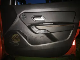

Hallo!
Meine Frau beschwert sich regelmäßig darüber, dass der Türgriff zum Öffnen/Schließen sie stört und ihr Unbehagen bereitet – sie hat mir sogar einen blauen Fleck an der rechten Seite des rechten Knies gezeigt. Auf einer längeren Fahrt war sie eingeschlafen und entsprechend entspannt.
Ich habe eine Lösung gefunden.
Teil eins.

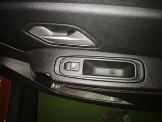

Die hinteren Türen haben keine herausstehenden Griffe zum Schließen, sondern integrierte Griffmulden.

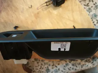

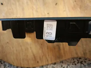

Die Griffschale der hinteren rechten Tür (ohne Fensterheber-Schalter) hat die Teilenummer 829606755R und kostet ca. 6 Euro – ich habe sie bei meinem Dacia-Händler bestellt. Sie ist kleiner als die vordere.

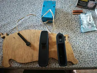

Heute ist das Teil angekommen und ich habe es in das Originalteil der vorderen Beifahrertür (Teilenummer 809608677R) integriert, indem ich es ausgeschnitten habe. Nachdem die Teile ineinander gepasst haben, habe ich die Baugruppe vorsichtig mit transparentem Sekundenkleber-Gel verklebt. Es ist perfekt geworden.
Das Modul mit dem Fensterheberschalter aus der Vordertür ist dasselbe wie in der Hintertür (Danke, Dacia!). Es lässt sich mit etwas Vorsicht leicht ausbauen und noch leichter wieder einsetzen.
Ich habe die Türverkleidung abgenommen und die originale Türgriffhalterung demontiert – das war etwas schwierig, da sie mit Kunststoff verschweißt war. Ich habe die Schweißpunkte mit einem 10-mm-Bohrer entfernt. Ich habe aber schon eine Idee, wie ich den Griff bei Bedarf wiederherstellen könnte.
Ich habe die Türverkleidung wieder angebracht, die integrierten Teile eingesetzt, den Fensterheberstecker angeschlossen (funktioniert – alles OK) und getestet, wie sich die Tür öffnet und schließt.
Voilà – es hat funktioniert!
Ich bin sehr zufrieden mit mir selbst – meine Frau wird sehr glücklich sein.

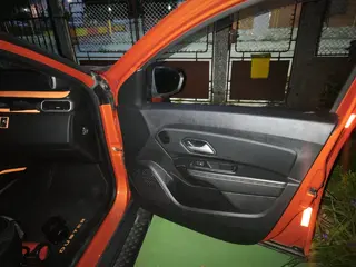

Teil zwei wurde mit Gewindebolzen (das Gewinde der originalen Schrauben zur Befestigung und Fixierung der originalen Griffe an der Türkonstruktion beträgt 6 mm, Standard), Metallschienen und Muttern umgesetzt.
Für Teil drei – bei der Beschichtung habe ich echtes Leder in orangener Farbe verwendet. Das ist meine Lieblingsfarbe, und es gibt auch viele dekorative Elemente im Innenraum in Orange. Ich habe das Leder mit schwarzem Silikon an Ort und Stelle geklebt.
Das Endergebnis – siehe beigefügtes Foto.
