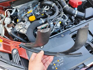

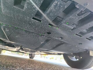

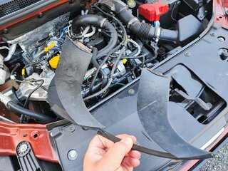

Heute auf der Rückreise aus dem Urlaub hat das Lüfterrad die Hitze im Stau wohl nicht vertragen und sich zerlegt. Ein Knall und Kühlwasserverlust.
Die Bruchteile des Lüfterrads haben den Kühler zerschossen. Mitten in Italien. Schau ma mal was die Dacia Assistance am Sonntag in Italien so kannIMG_20230910_141016.jpgIMG_20230910_141013.jpgIMG_20230910_141006.jpg
Alter Falter, sowas habe ich mein Autofahrerleben noch nicht erlebt, geschweige denn gehört. Da muss aber ein Materialfehler vorhanden gewesen sein. Sowas passiert nicht bei Hitze allein. Zum Glück ist das nicht passiert, als du zufällig deinen Kopf in den Motorraum gesteckt hast.

Wenn es nur daran läge, wären vergleichbare Schäden wohl bereits öfter aufgetreten.
Materialfehler oder sonstige unglückliche Umstände, die zu einem solchen Schaden führen, kann es leider bei jedem Hersteller geben. Aus meiner Sicht hat das zunächst nichts mit "Geiz ist geil" zu tun.
Oder weißt du mehr über die Ursache?

Das ist schlichtweg schlampige Qualitätskontrolle. Solches passiert auch gerade beim Spritzgußverfahren, wenn man den Extruder falsch einstellt, oder schlechten Kunststoff hat. Am Ende muss eine Materialprobe mit zufällig ausgewählten Werkstücken jeder Charge je Schicht gemacht werden und eine optoelektronische Prüfung per IT System jedes einzelnen Werkstücks vor'm Verpacken. Daneben ständige Kontrolle der Rohstoffe und der Spritzgußmaschinen. Kostet aber viel Geld, das man einsparen kann. Und bei einem solchen energetisch schnell drehenden Bauteil hast Du Effekte wie bei einem Projektil bzw. Rasenmähermesser.
Glaube nicht das es da so großartige Qualitätskontrollen gibt. Hätte aber auch nicht gedacht dass sich das Teil so schnell dreht.
Hat zumindest für einen größeren Schäden erreicht. :huh:

Die Lüfter werden gewuchtet.
Da muss nur ein Ausgleichsblech wegfliegen und schon zerlegt sich das Teil selbst.
Ich kenne das jetzt nur von Luftschrauben, aber selbst da sorgen wenige Gramm Differenz für krumme Wellen und in der Folge eben dafür dass das Ganze Döns an der Welle selbst zerlegt.
...hatten wir beim BMW auch schon....bei Ü30Grad...lt. Mechaniker sehr selten...aber nu. Der war aber auch schon Ü10 Jahre...hülft ja auch nichts.
