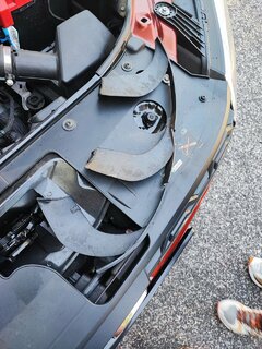

Also Jogger die VOR Mai / Juni 2022 im Werk gebaut wurden haben, laut diesem in der Szene gut informierten und bekannten Blogger, diesen Lüfterfehler, der früher oder später eine erhebliche Zerstörung im Motorraum verursacht, wenn er den Abflug macht. Sowas ist m. M. n. ein Fall für's KBA, da es zu Personenschäden führen kann.
Meine Vermutung von Qualitätsmangel bei der Produktion war hier leider richtig. Man stelle sich mal vor der Motor läuft, der Lüfter pustet ordentlich durch und ein Mechaniker oder der Fahrer schaut in den Motorraum! :angry:
Gehe davon aus das Lüfterräder inzwischen mit Rezyklat/Recyclat hergestellt werden.
Mischung nicht korrekt...Lufteinschluß oder Fremdkörperrest(zB Alufolie)---> da kann die Endkontrolle schauen wie sie will.... Lüfterräder sind Massenware von Zulieferern...egal welches Fahrzeug. Hat also nicht mit BILLIGMARKE zu tun, sondern ist schlicht und einfach ein Produktionsfehler.

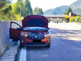

Nach dem Liegenbleiben hat die Dacia Assitance wirklich gut funktioniert und die Mitarbeiter haben sich wirklich engagiert gekümmert. Hat alles wie ein Zahnrad in das andere gegriffen.
1:10h hat es gedauert, da stand eine freundliche Dame neben mir und hatte das Ersatzauto gleich zum Pannenort gebracht. Einmal umladen, Formalitäten und Kaution hinterlegen und nicht ganz 2h später war ich wieder unterwegs. In der Wartezeit gab es noch Calipo aus der Kühltasche, hat auch gegen den Frust geholfen.
Da wir zu Fünft mit Gepäck unterwegs waren, gab es sogar einen Duster als Ersatzwagen. Hat mich auch gefreut.
Der Frustfaktor war am Anfang wirklich hoch oder besser gesagt, ich war geknickt. Das hat es wieder ein Stück weit gerade gerückt. Der italienische Pannendienst war ebenso sehr engagiert!

Wenn ich mir das Video ansehe, scheint der Fehler überwiegend aufzutreten, wenn die thermische Belastung hoch ist und der Lüfter wohl auf Stufe 2 schaltet.

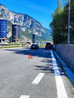

Waren heute auf dem Heimweg aus Italien und an der grenznahen Mautstation waren über 30 Minuten Wartezeit angesagt, also sind wir eine vorher abgefahren, wo 8 Min Wartezeit angeschlagen waren.
Dort geht es leicht bergauf und wir waren zu Fünft mit Gepäck unterwegs, Klima lief auf hoher Stufe bei 33°C Außentemperatur, immer wieder bergauf für ein paar Wagenlängen anfahren. Irgendwann ein lauter Knall, auch die neben uns mit offenen Fenstern standen haben es deutlich gehört.
Den Geruch von Kühlwasser kenne ich nur zu gut.
Habe sofort den Motor abgestellt und das erste Mal lief auch der Lüfter, deutlich hörbar, noch nach.
Habe dann noch ein weiteres Bruchstück aus der Lüftermaske gefischt und dort war auch noch das Wuchtgewicht dran.

Da wir ja immer nachhaltiger werden wollen, werden auch im Automotiv immer höhere Anteile von Kunststoffrezyklaten eingesetzt, bzw hinzugemischt.
Wenn auch aus der Ferne schwer zu beurteilen, ist das Defekte Teil aus PP, entweder geschäumt, Talkum.- oder Glasfaser verstärkt. Wenn da der Anteil der Glasfaser nicht passt, oder keine " frische Faser". Beigefügt wird, ist die Festigkeit nicht gegeben. Das Recyclingmaterial, auch wenn aus Originalware, erreicht in den ältesten Fällen die mechanischen Eigenschaften einer Neuware.
