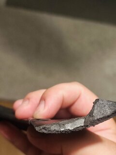

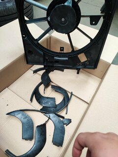

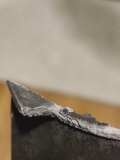

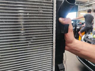

Lüfterblatt habe ich im Auto liegen gelassen. IMG_20230914_154024.jpgIMG_20230914_154026.jpgIMG_20230914_154035.jpgIMG_20230914_154040.jpgIMG_20230914_154144.jpg

Interessante Bilder.
Hast die Altteile ja scheinbar in der Hand gehabt.Klar,das Lüfterrad ist nahezu weg aber die Mitte scheint ja noch da zu sein.Wie fühlt es sich an,ist da eventuell Spiel im Lager?:think:
Wäre auch möglich das das Rad durch Spiel dort am Gehäuse angeschlagen ist und sich zerlegt hat.
Ein anderer User hier berichtete ja kürzlich auch darüber schabende Geräusche bei extremer Wärme vernommen zu haben,könnte in Richtung Lager deuten,falls es dort auch vom Lüfter kam.
Aber irgendwie hat das schon was...Made in Italy und dort fällt es auseinander :lol:

Den Rest vom Lüfterrad habe ich nicht von Hand gedreht. Wäre auch kein Stück repräsentativ gewesen, da der Rest dann noch gegen die Lüfterblätter geschabt hat und wenn da Spiel vorhanden wäre, hätte ich nicht sagen können, woher das kommt. Die Teile sind auch in der Werkstatt geblieben .
Eine Vibration wäre mir vorher aufgefallen und am Lüfterblatt sind außen keine Schleifspuren und die Bruchkante sieht eindeutig nach Gewaltbruch in Verbindung mit unkorrektem Gießen aus.

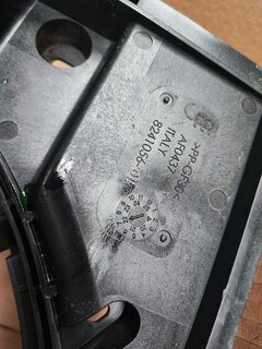

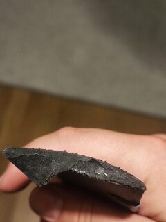

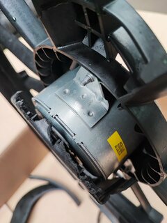

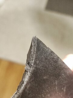

IMG_20230914_224342.jpgIMG_20230914_224332.jpgIMG_20230914_224321.jpgIMG_20230914_224302.jpgIMG_20230914_224258.jpg
Die Bilder der Bruchflächen betreffend:
Die Bruchflächen sehen recht gut/normal aus. Dort kann man auch die Glasfasern gut erkennen.
Auf Bild 3 und 4 ist der sehr gerade Bruch (auf Bild 3, an hellere Stelle, auf der rechten Seite etwas ungewöhnlich, aber Fehlerstellen im Gefüge (Lufteinschlüsse oder Vakuolen ) erkenne ich so jetzt nicht.
Gerade Bild 2 sieht nach zu wenig Trennmittel aus.
Auch Bild 3 mit dem geschichteten Bruch nach zu wenig Temperatur.
Warum zu wenig Trennmittel? ( Bild 2).
Zu wenig Temperatur? Meinst du Wz. oder Massetemperatur?
Wie ich schon schrieb, Zyklus kostet Geld ....
@Selbstschrauber Wie kommst Du auf diese Einschätzung.
Ich habe 8 Jahre in der Kunststoffverarbeitung gearbeitet und vom Extruder über CNC Fräsen und CNC Drehautomaten und Spritzgussmaschinen vieles bedient und eingerichtet. Ich kann anhand von ein paar Bildern nichts zu Produktionsfehlern erkennen. Auch die Einschätzung, dass der Kunststoff glasfaserverstärkt sein könne kann ich nicht nachvollziehen. Für mich ist das stinknormales Polyprophlen. Polypropylen ist nun mal teilkristallin.
Zu Glasverstärkung habe ich zwar bisher nichts geschrieben, neben der Gießuhr steht jedoch PP-GF30 und das ist Polypropylen mit 30% Glasfaser.
