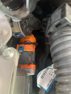

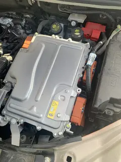

Mir haben die auch was von nem neuen Kabel erzählt. Von außen sichtbar ist aber nur ein neuer Stecker und ein neuer Deckel. Beides am Wechselrichter vorne im Motorraum.
Auch auf der Hebebühne habe ich keine getauschten Kabel gefunden.
Evtl kannst du auch mal bei dir schauen, ob bei dir das selbe gemacht wurde.
