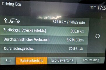

Heute 165km Feiertagsausflug. Großteils Autobahn (bedeutet bei mir cruisen mit 120kmh) Aktuell 5,6l. Rechne mit weiterer Reduktion wenn ich mehr im Ortsgebiet fahre.

433km Landstraße Autobahn, Stadt bunt gemischt.

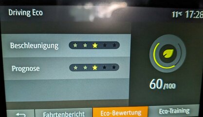

Ergebnis: 6,01 Liter / 100km
:mellow:
*Kein Eco, fast immer im b-modus
So wie es aussieht kommt das noch. Ich bin jetzt bei 1000km und er ist von 6,8L auf 5,9 runter gegangen. Mit Eco und B in der Stadt und D auf Landstraße und Autobahn.
