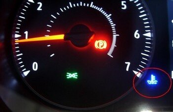

Jetzt in der kälteren Jahreszeit fahre ich nach dem Starten auf Benzin, bis die Motorwärme erreicht ist - Blaue Lampe geht aus - dann schalte ich von Hand auf LPG. Alles paletti, kein Ruckeln.

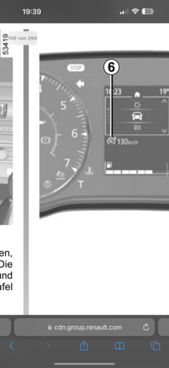

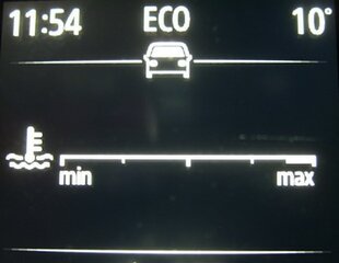

Welche blaue Lampe? Ich hab sowas nicht, liegt das auch an den unterschiedlichen verbauten Kombiinstrumenten?
Jogger Essential LPG 12/2023 : blaue LED + analoge anzeige, wenn ausgewählt
:yes:
Heutzutage ist sogar ein zeiger wie die RPM digital. Ich nenne es "analoge anzeige", im gegensatz zu Digits wie z. b. "89°C" ;)
